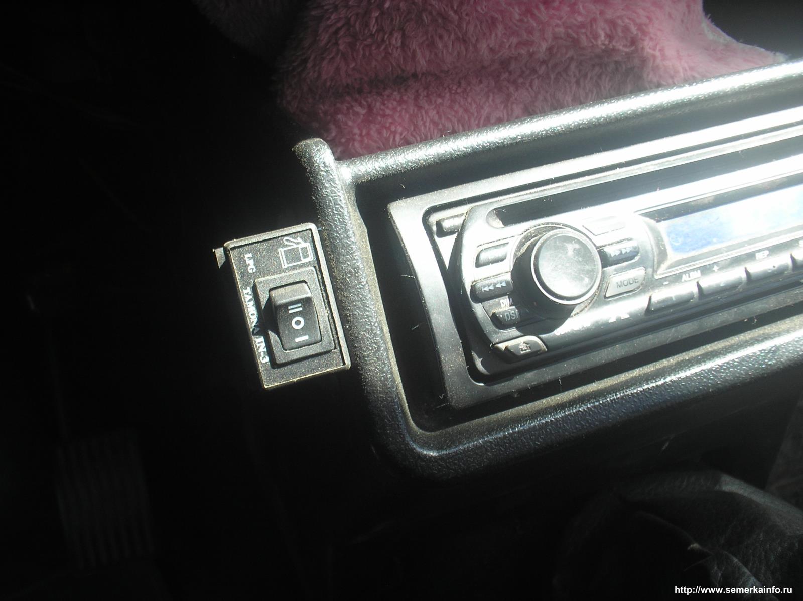

Непрочитанное сообщение Шурик2107 » Сб сен 10, 2011 0:48:12
У меня стоит ГБО второго поколения,т.е. редуктор,вентель со шлангом на впускной коллектор и все,никаких мозгов и форсунок(газовых). расход по городу 11 лето,13-14 зима, трасса что летом,что зимой 8-9 литров. По разгону на газе слабее,но не критично. Разгонял по трассе по БК до 140. Работает двигатель мягче и ровнее. Кстати БК штат-х1 показывает расход и на газе,в корректировке расхода ставил + 20%, с реальным совпадает. В общем на газе прошел уже 30000,денег сэкономил кучу:-) Нареканий никаких. Единственная проблема была при заправке хреновым газом(а бывает и такой) плавали холостые обороты,приходилось регулировать на редукторе холостой. И еще плюс езды на газе это чистота форсунок, впускного коллектора,масла. Так что я доволен. Залог безпроблемной эксплуатации очень зависит от установщиков и качества комплектующих. Нареканий никаких. Единственная проблема была при заправке хреновым газом(а бывает и такой) плавали холостые обороты,приходилось регулировать на редукторе холостой. И еще плюс езды на газе это чистота форсунок, впускного коллектора,масла. Так что я доволен. Залог безпроблемной эксплуатации очень зависит от установщиков и качества комплектующих.
