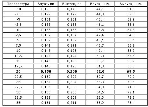

Уважаемые форумчане!!! Подскажите пожалуйста, если на улице минус 5 зазор остается такой же 0,15 мм,просто клапана "жить мешают"-стучат блин, не хочу мгнать на СТО, хочу сам научиться
Re: Регулировка клапанов
Непрочитанное сообщение рустем » Вт ноя 15, 2011 19:46:52
Arrandale
где-то картинка со схемой была тут
Arrandale
Непрочитанное сообщение Arrandale » Вт ноя 15, 2011 19:48:43
Она(картинка) в этой теме или нет, ен подскажешь
Непрочитанное сообщение рустем » Вт ноя 15, 2011 19:52:59
Arrandale
Должна быть в этой
Непрочитанное сообщение рустем » Вт ноя 15, 2011 19:57:44
Arrandale
нашел, с тебя пузырь http://www.semerka.info/forum/viewtopic ... 13#p192113
Непрочитанное сообщение Arrandale » Вт ноя 15, 2011 19:59:40
я в инете посмотрел примерно такая таблица
