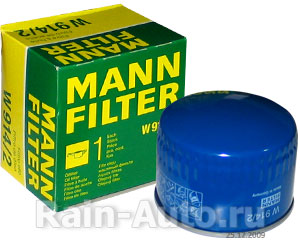

Непрочитанное сообщение Alex** » Ср дек 21, 2011 13:55:05
pyatnik777 писал(а): стояло 1.5 года на приколе!
Меняй срочно о масле тут почитай http://www.semerka.info/forum/viewtopic.php?f=5&t=14
И фильтр не забудь.
А теперь заполни профиль!!!

Непрочитанное сообщение дим 99 » Ср дек 21, 2011 14:07:19
токо фильтр обычный без наваротов, а то вобще новогодняя елка будет постоянно. Такой бери самый обычный, германи.
