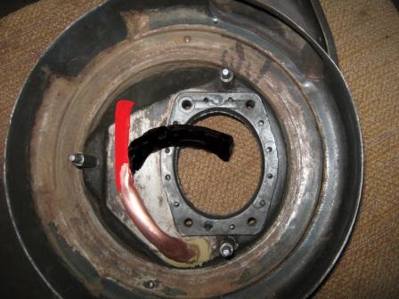

серго писал(а):Роман59 почисть сапун с маслоотражателем и вставь пламя гаситель, только не в кастрюлю, а в середину шланга ( сам не практиковал, основываюсь на опыте других), вроде людям помогало, кстате возможно что не масло у тебя было, а эмульсия, что допустимо в холодное время года....я лично сделал отвод в возд фильтре и теперь все нормально ( по поводу эмульсии)
привет. сапун я вчера почистил, снизу где шланг только крепится хомутом было практически забыто черной дрянью)). снял крышку полностью с трубкой для щупа и там тоже все прочистил. А пламя гаситель, он был внизу и тоже весь забит этой же черной дрянью. А в кострюле, где я толкал паралон, я его убрал за ненадобностью(отверстие заткнул тряпкой) и он был весь черный и когда выжимаешь вытекала серо-белая жидкость если я правильно понимаю это и есть Эмульсия!
А по поводу ОТВОДА в воздушном фильтре... это как ты сделал? просто там же нет больше ни каких отверстий или ты сам его сделал или я не правильно понял тебя. спс

Непрочитанное сообщение серго » Вт апр 03, 2012 14:52:43
Роман59 как красным показано трубку подходящего диаметра вставил (14 или 16 мм диаметр отверстия в воз фильтре)
Если сделать как черным заштриховано, то это когда морозов нет иначе ВЗ ПУ будет обмерзать и затруднится пуск с утра, а на лето самый раз...у меня как красным нарисовано покачто сделано ( морозы ночью еще)
