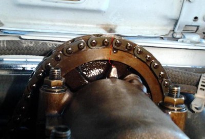

Непрочитанное сообщение Беня » Сб апр 07, 2012 17:49:24
Сегодня регулировал клапаны на своей ласточке. Это знаменательное событие было обоср..., т.е. омрачено несовпадением меток на звездочке РВ и крышке РВ на ползуба (прилив на крышке РВ как раз выходит на зуб звездочки - ползуба несовпадение). Памятуя советы, забил (хотя осадочек остался). Сижу пишу и одновременно думаю: перекинув цепь получу опять смещение. У уважаемых форумчан будут какие мысли?

Непрочитанное сообщение said74 » Сб апр 07, 2012 17:56:42
я бы для начала перекинул на зуб, натяжитель заново перезарядил и прокрутил КВ на 360, у меня такое было - просто поймал не верно метки, потом не много повозился и всё получилось, а несхождение такое же как у тебя было - делов то на часик с перекурами для успокоения нервов :D

Непрочитанное сообщение Medved@790 » Сб апр 07, 2012 17:57:46
звезду разрезную поставить для дотошности?

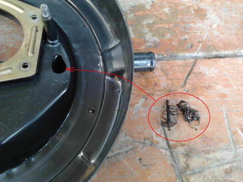

А вот еще: снял корпус воздушного фильтра и в трубке вентиляции картера заметил какие-то "железки" (что-то вроде ершика). Сфотал естественно. Недоумеваю - ЭТОМУ место что ли в воздухане?

Непрочитанное сообщение Medved@790 » Сб апр 07, 2012 18:03:32
пламегаситель и маслоотделитель, вещь вроде как нужная, но могёт разваливаться со временем и падать вниз, поэтому и выдернул ее оттуда.

Непрочитанное сообщение Беня » Сб апр 07, 2012 18:05:22
Тоже возникла мысль, что маслоотделитель. Но т.с. в опасной близости от карба. Ну этот маслоотделитель от греха подальше.

Непрочитанное сообщение Medved@790 » Сб апр 07, 2012 18:06:59
Беня писал(а):Но т.с. в опасной близости от карба.
хрен с ним в карбом, туды ему трудно добраться, а вот в поддон упадет?

Непрочитанное сообщение Беня » Сб апр 07, 2012 18:08:50
said74 писал(а):я бы для начала перекинул на зуб, натяжитель заново перезарядил и прокрутил КВ на 360, у меня такое было - просто поймал не верно метки, потом не много повозился и всё получилось, а несхождение такое же как у тебя было - делов то на часик с перекурами для успокоения нервов :D
Завтра попробую. Тем более, что еще крышка не поставлена на место.

Непрочитанное сообщение Беня » Сб апр 07, 2012 18:11:53
Однозначно уберу. Половина этого ершика еще и развалилась на колечки.

Непрочитанное сообщение zombie177rus » Сб апр 07, 2012 21:45:59
Упадёт ёршик в поддон-хрен с ним.А вот в карб очень плохо-дальше в цилиндр.Бронзово-латунная стружка в горшке ведёт к задирам.
