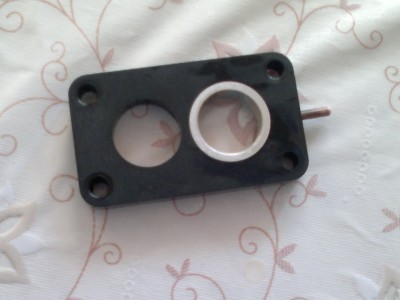

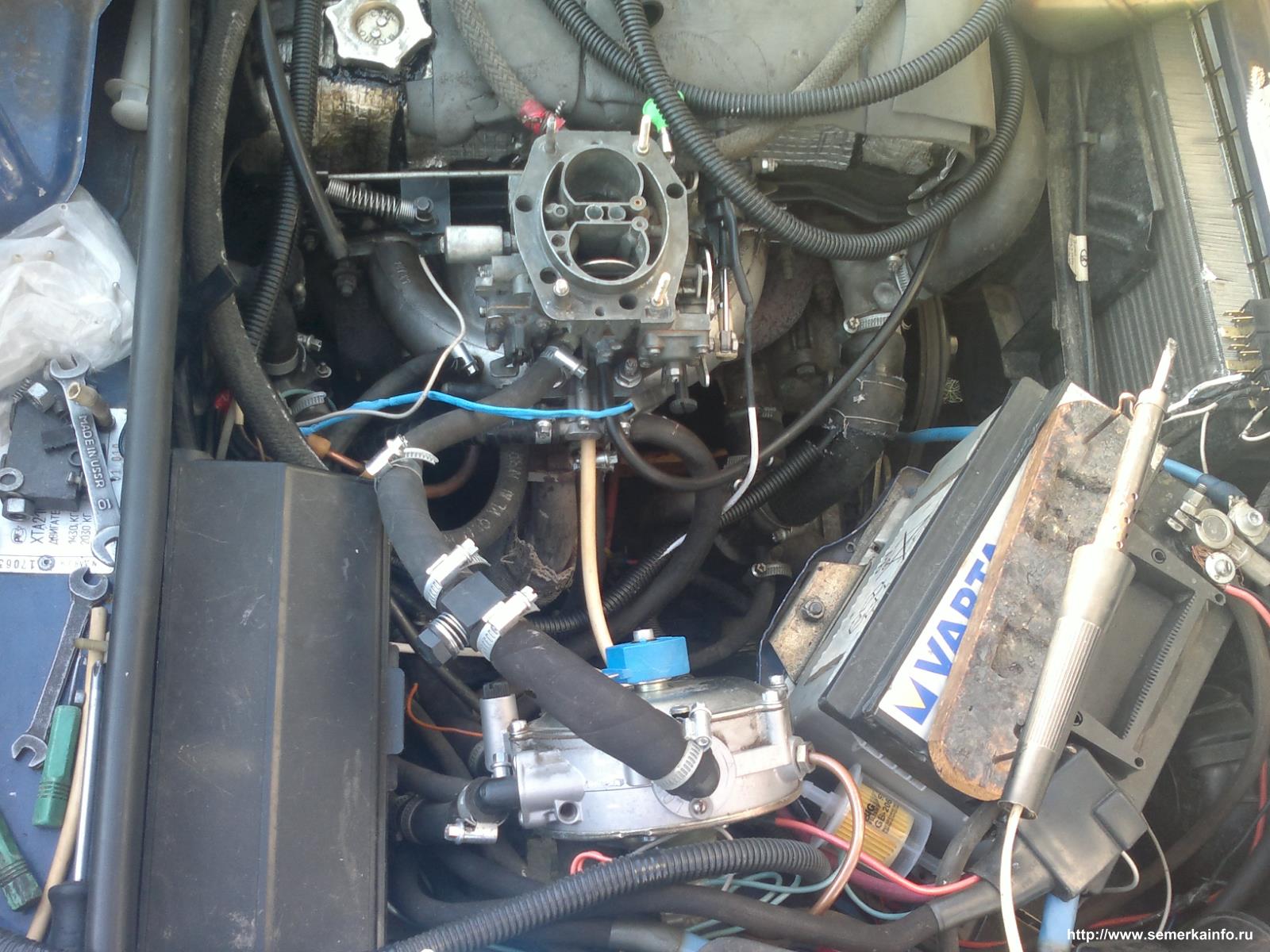

Непрочитанное сообщение Medved@790 » Чт май 31, 2012 19:27:41
короче остановился на конфигурации
БД 22/23,5
1камера 97,5 / 135зд
2камера 110 / 125зц
эмр40
хх38
в распылителях отверстия 1,5мм по центру
игла кач-ва заострена
уровень в районе 22мм (в левой половинке камеры т.к. попа походу выше)
так же недавно установлен улучшайзер в первую камеру который мне хоть как то не хотелось бы рекламировать, но эффективность которого проверил газоанализатором пару лет назад, и САУВЗ - электронный подсос (воставляет обороты заслонкой исходя из показаний температуры и ДХ)

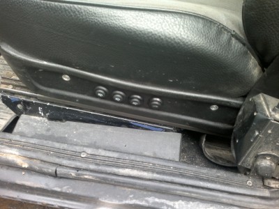

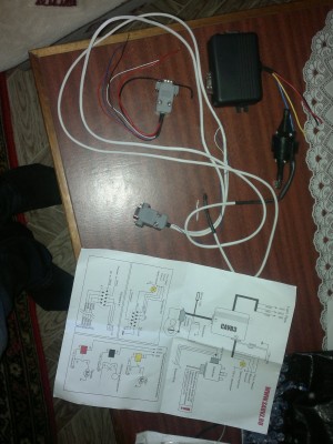

подсос пока в ручном режиме работает - не могу найти ноут чтоб настроить.
езжу на 96м бензине, заводится на подсосе и не глохнет, на первой камере очень резво тянет; стрелка эконометра, на 3ей и 4ой передаче при равномерной прямолинейном на 60ти и 70ти км/час соот-но, отклоняется на четверть, ближе к желтой зоне. в десятку по городу думаю легко уложится, по крайней мере катаюсь третий день - ничего экстраординарного не наблюдаю.
жаль что расход замерить немогу ибо система будет продана, а поставлен инж.

Непрочитанное сообщение серго » Сб июн 02, 2012 18:55:36
Medved@790 :beer2: не в обиду, но это как пушки дудошеваи распорки стоек, кроме визуального эффекта ничего не последует

Непрочитанное сообщение Medved@790 » Вс июн 03, 2012 6:48:12
серго писал(а):не в обиду
, но я носу а газоанализатору, так на всякий, больше доверяю.
