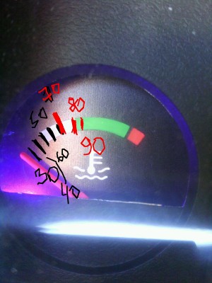

Всем приветы! есть вопрос : куда еще можно вкарячить датчик температуры для установки дополнительного указателя температуры от 06( он с цифрами) для сравнения показаний обоих приборов.

Непрочитанное сообщение рустем » Пн сен 10, 2012 5:47:31
PoKeT
Ты лучше цифровым термометром свой штатный откалибруй.

есть у меня и цировой, но где и как лучше снимать показания? прилепить термопару около датчика на головку и чем нибудь прикрыть термоизоляционным?
Re: Двигатель не прогревается
Непрочитанное сообщение рустем » Пн сен 10, 2012 9:14:03
PoKeT писал(а): прилепить термопару около датчика на головку
Да.Температура где-то на пару-тройку градусов пониже будет показываться,не страшно.Заматывать не стоит,достаточно плотнее прикрепить и типа маслом капнуть на термопару-точнее будут показания.

Сделал "калибровку" указателя температуры с помощью мультитестера М-838, измерения проводил при закрытом капоте и температуре на улице ~ 25 градусов по цельсию, во время измерений машина не двигалась.
(!) Измерения не являются эталонными (!)
При 90 градусах включился вентилятор.
