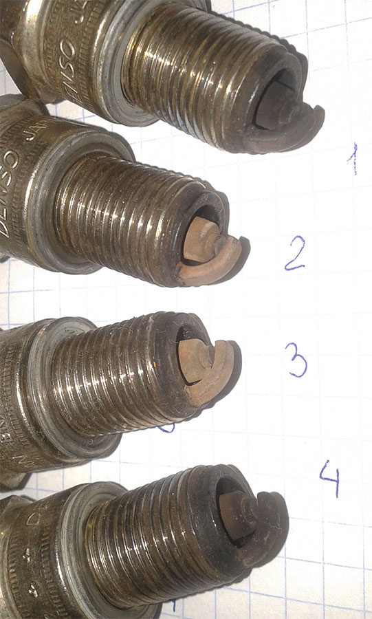

Свечи обжог на газу, почистил, недельку погонял (400 км проехал) выкрутил их >> и вот фото.
Вопрос:
Лезть в клапана или в кольца???

повтори пробег если уже отписывал, скорее всего сапунит двигатель и немного масла кидает в карб...если компрессия везде одинаковая то думаю только замена колец и 'профилактика' цпг

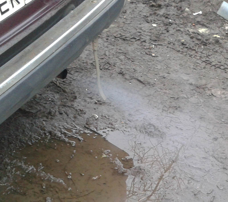

Вытягиваю подсос, завожу машину. Сначала 45-60 секунд дыма нет почти, а потом раскочегарится и, белый густой дым. И так пока не прогреется (прогрев я уже по звуку слышу и подсос убираю).
Специально сейчас сфоткал:
- на 1 фото - дым через минуту после поворота ключа на подсосе,
- на 2 фото - дымок после прогрева ПОДСОС УБРАН.

VVB писал(а):Вытягиваю подсос, завожу машину. Сначала 45-60 секунд дыма нет почти, а потом раскочегарится и, белый густой дым. И так пока не прогреется (прогрев я уже по звуку слышу и подсос убираю).
На сальники клапанов не похоже. Но я не большой спец в моторах :i

Не прокатит:на фото1 как раз сальники клапанов.Если в прогретом виде дыма меньше,так и есть.

VVB писал(а):Сначала 45-60 секунд дыма нет почти, а потом раскочегарится и, белый густой дым. И так пока не прогреется
может это пар?
Когда сальники, то в первую же секунду сизый дым вылетает.
