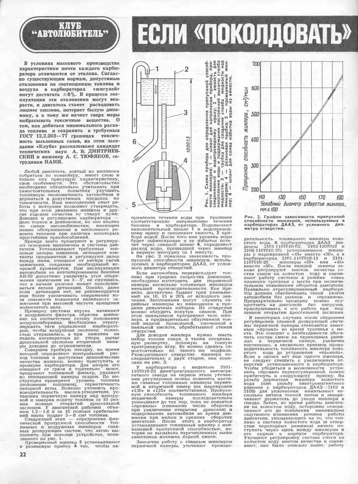

Про проливку и доводку жиклёров. С номограммой! Статья из далёкого 1980-го... (ЗР, №4) :whistlin:

аматор1 писал(а):...Про проливку и доводку жиклёров...
скачал картинки
:-x :crazy: :-x :confused:
и глаза выпучивал
и картинки увеличивал
окромя заголовка так ни чего прочесть и не смог
:cry:

Непрочитанное сообщение аматор1 » Ср янв 02, 2013 21:17:06
а слабо скачать журнал???? :tease:
http://publ.lib.ru/ARCHIVES/Z/%27%27Za_ ... .html#2000
или только на блюде можем? :pirate:
ПС. не я админ и не я размер прикрепляемых файлов ограничиваю :tease:

аматор1 писал(а):а слабо скачать журнал????
вот если бы ты ССЫЛКУ сразу кинул
тогда вопросов нет
аматор1 писал(а): :tease: или только на блюде можем? :pirate:
:boxing: и на шпагах можем
аматор1 писал(а): не я админ и не я размер прикрепляемых файлов ограничиваю
вот картинка внизу - кликни на нее - она увеличиться - и скачивай
и как ???читабельно???
так что :boxing: нокаут
просто сразу делай по человечески и без хамства плиз

Непрочитанное сообщение Буйный » Чт янв 03, 2013 5:59:11
VVB писал(а):окромя заголовка так ни чего прочесть и не смог
Смотрим в оригинале архив журнала по ссылке http://www.zr.ru/archive/zr/1980/04/klu ... eliei-2#22, увеличиваем встроенным механизмом(стрелка)
