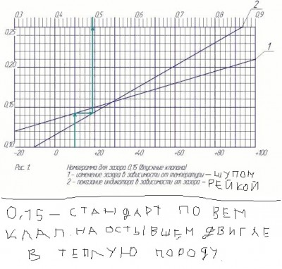

Фууу,осилил все 77 страницы + ссылки и видео.Понял всё досконально.
Один единственный вопрос у меня.
Вот если я завтра пойду делать клапана,а на улице будет минус 15 по цельсию( двигатель будет той же температуры),то согласно этой таблицы мне нужно будет щупом выставлять на всех клапанах зазор в 0,125 мм ?
Либо же второй вариант-т.к. машина работает и не доставляет проблем,то только подтянуть цепь,а клапана оставить до тепла?
Очень хочется услышать мнение ДИМАРА и БУЙНОГО.

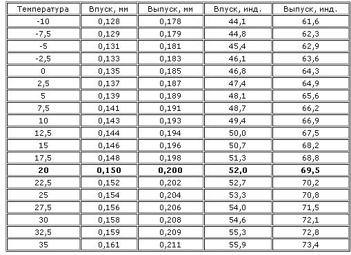

Да, 0,125 мм при -15. А есть такой щуп?fad писал(а):Вот если я завтра пойду делать клапана,а на улице будет минус 15 по цельсию( двигатель будет той же температуры),то согласно этой таблицы мне нужно будет щупом выставлять на всех клапанах зазор в 0,125 мм ?
В этом случае рейкой точнее. 0,43 по рейке при -15С.

fad Выкинь этот набор щупов на дальнюю полку, они не годятся для твоих целей
. Или тёплый бокс снять на пару часов.
Зачем такие жертвы?fad писал(а):Вот если я завтра пойду делать клапана,а на улице будет минус 15 по цельсию(
Может так лучшеfad писал(а): подтянуть цепь,а клапана оставить до тепла?

только теплый бокс. на морозе заниматься этим - дело неблагодарное, греть тоже не советую - по мере остывания зазоры будут уменьшаться (летом напробовался)))
если нет перебоев в выхлопуху, а на морозе регулировать как то обломно, то подожди лучше до весны, или к знакомому в теплый бокс на ночь - пусть отстоится, а потом регулировать предназначенным для этого щупом.
