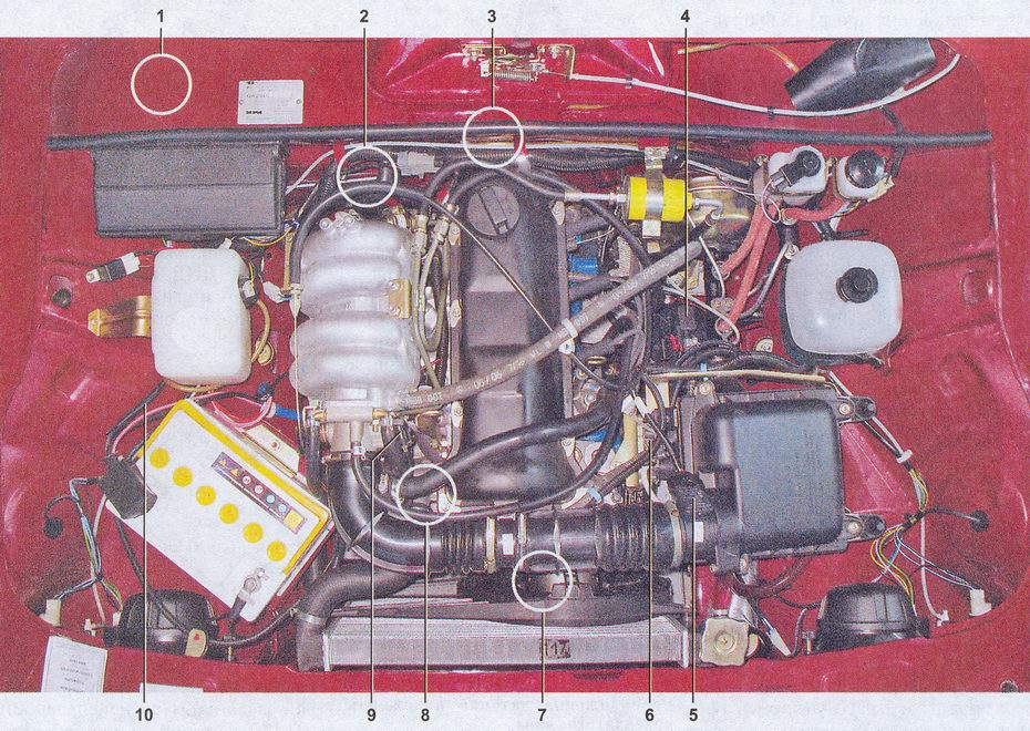

Прошу прощения, за глупые вопросы, но к нему можно так подлезть или нужно что то разбирать и где конкретно его вообще искать..Medved@790 писал(а): его хот бы осмотреть нужно, грибок изнутри который
Зазоры в норме, а вот провода я не прозванивал....Medved@790 писал(а):зазоры в норме??? провода хоть догадался прозвонить?
но если б это провода были, то постоянно долбило бы или нет?
На фото можно примерно указать, где его искать и что должно или не должно быть на "грибке" изнутри?

нужно прозвонить на сопротивлениеpuxtak писал(а):о если б это провода были, то постоянно долбило бы или нет?
сними с дроссельного узлаpuxtak писал(а): нужно что то разбирать и где конкретно его вообще искать

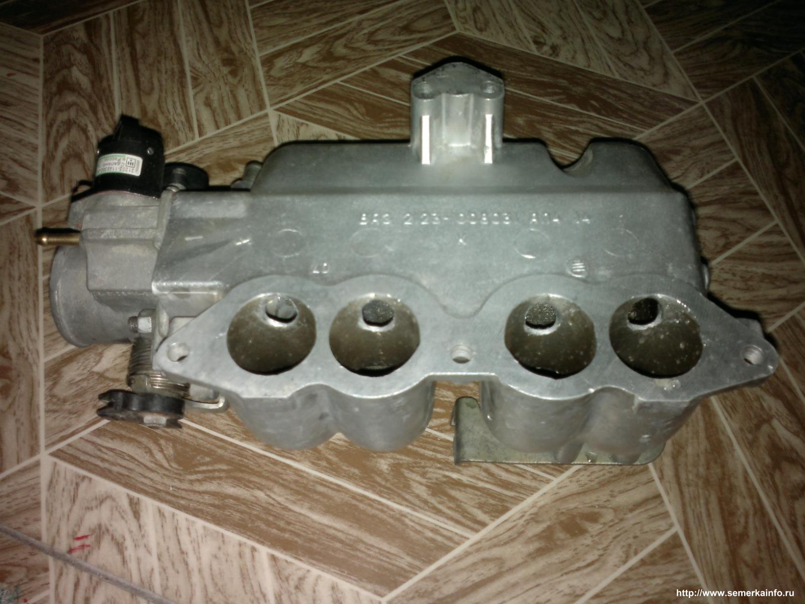

хочу описать проблему нынешнею и мое предположения по ее решению.
кто следит за моей темой, тот знает что после исправления ошибок по установке гидрикам машина перестала троить, выхлоп ровный и двигатель работает гораздо ровнее. ручка кпп не так сильно колышется как при затыках и перебоях мотора.
вообщем мотор не троит, но все-равно у меня чувство неудовлетворенности его работой, а чувство это вызывают пульсации во впуске слышимые ухом и учащающиеся при сдергивании затычки с одного соска на дроссельной заслонке (постоянного подсоса картерных газов нет, только большой - может и в этом ошибка).
ни разу я не слышал бы ни на пп, ни на инж.классике что бы эти пульсации были.
как по мне проблема видится в подсосе воздуха, которую стоит попробовать устранить.
у кого какие версии есть?
высказывайтесь, не стесняйтесь, одному ломать голову гораздо труднее.

Всё зависит от того, откуда может быть предполагаемый подсос..Что если подсос происходит в районе дроссельного узла?Тогда стоит сменить прокладку дроссельного узла и плотно смазать ее литолом или другой густой смазкой, это должно помочь.А с другой стороны, что если подсос, если он вообще существует, находиться в патрубке после датчика массового расхода воздуха, или сам датчик барахлит?Medved@790 писал(а): как по мне проблема видится в подсосе воздуха, которую стоит попробовать устранить.
P.S. Не смейтесь, если вдруг что то не то написал, всё исходя из элементарной логики и предположений..

Re: Нестабильная работа двигателя, провалы и дергается
puxtak
1. при установке инжектора первым делом я прикрутил дроссель к рессиверу через прокладку, намазанную красным герметиком.
больше дроссель не снимал.
2. при установке того же инжа я прикручивал впускной коллектор к головке блока через инжевую прокладку, намазанную графиткой. головку перед затяжкой дорабатывал под эллипс и устанавливал шпильки.
больше впускной не снимал.
3. а вот ресивер я снимал несколько раз не меняя прокладку; прокладка изначально была намазана графиткой, но повреждений при установке точно не было ибо не поставил бы ее.
ресивер без штуцера отбора разряжения РДТ, дырочкоф никаких нет больше.
4. штатно подключен подсос картерных газов (большой через маслоуловитель, малый сверху на дросселе), при пережатии которых мотор работает только хуже (пробовал сегодня).
5. вот еще одна деталюшка, но думаю на пульсации никак не должна повлиять (у друга спорт ресивер с короткими рогами работает без подобных пульсаций.
