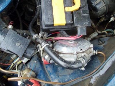

pozitron32 писал(а): монтировкой по рукам заехать
Согласен. После установки ГБО (около 2х лет назад) тоже плевался, правда по поводу монтажа трубок и проводов. Ставили оборудование профессиАналы, блин, да ещё и по знакомству. Потом ездил к другим газовщикам, шланги поменяли, но больше ни о чем они мне не сказали. Фото завтра сделаю "как сейчас", это после установки почти.
pozitron32 писал(а):дозатор с одной крутилкой
Сейчас ищу, но либо такие как у меня, либо вообще одинарные.
pozitron32 писал(а):компенсационные кольца
Это что? Прошу прощения за безграмотность.
pozitron32 писал(а):редуктор является верхней точкой в системе охлаждения
pozitron32 писал(а):подключен он тоже должен быть не к шлангам печки
Нет не к ним ,по моему, гляну ещё раз.
pozitron32 писал(а):у вас
Давай на "ты", если не против.
Я смотрю, ты очень не плохо разбираешься в ГБО, ведь начну до ума всё доводить- вопросами засыплю LOL .
Сегодня крутил большой винт, добился только того, что тахометр вообще не реагирует на нажатия педали тормоза, и кажется газом вонять сильнее стало.

Димыч писал(а):Сейчас ищу, но либо такие как у меня, либо вообще одинарные.
Есть они в продаже, у нас на газовых заправках стоят 25-50р шт.
Димыч писал(а):Это что? Прошу прощения за безграмотность.
перед клапаном газовым желательно чтобы медная трубка подводящая газ сворачивалась на один-два оборота в круг - таим образом есть запас трубки при выходе штуцера из строя и выполняется компенсация температурных расширений. Нормальные газовщики всегда делают так.
Димыч писал(а):редуктор является верхней точкой в системе охлаждения
Ну и плохо. Как правило, так не делают. Лень писать всю философию, но именно в редукторе в вашем случае вероятно образование воздушной пробки, и вследствие этого возможен перерасход газа, либо обмерзание редуктора . Выше патрубков печки и пробки радиатора ничего не должно быть установлено.
Димыч писал(а):Давай на "ты", если не против.
Извини, привычка общения с клиентами своими) Я не против)
Димыч писал(а): добился только того, что тахометр вообще не реагирует на нажатия педали тормоза, и кажется газом вонять сильнее стало.
Ну так обогащаешь ты смесь на ХХ, а тебе, наоборот, обеднять нужно.

pozitron32
Не расплочусь я с тобой! :flowers: Завтра буду продолжать танцы с бубном и постараюсь отчитываться о достижениях.
Вот и завтра. Добился я чтобы при нажатии на тормоз обороты на 150- 200 падали. Выхлоп пахнет чуть подкислённой водой. На ходу пока не испытывал, часа через 2 поеду. Погода мерзостная- мелкий дождь, но- охота пуще неволи LOL .
Фото ниже, ничего не изменилось кроме хомутов и шлангов.
pozitron32
Сообщения: 2129
Благодарил (а): 36 раз
Поблагодарили: 59 раз
Re: ГБО
Непрочитанное сообщение pozitron32 » Пн мар 18, 2013 10:06:12
Димыч писал(а):Выхлоп пахнет чуть подкислённой водой.
вот эти сравнения мне ни о чем не говорят) В общем, газом пахнет или нет? =)
Димыч писал(а):На ходу пока не испытывал, часа через 2 поеду
Отписывайся о результатах.

pozitron32 писал(а): газом пахнет
Да почти нет. Может я даже и придераюсь к запаху. На ходу- отлично прёт, на педаль газа отзывается мгновенно, провалов нет ( да и не было), двигатель работает ровно, зоводится хорошо т.т.т. Теперь буду смотреть расход, с полного бака уже 250 км откатал, так что скоро ясно будет.

Купил дозатор с одним винтом, отрегулировал, прокатился по двору- красота! Но это вчера. Сегодня пришлось много поездить- машина на газу, прогретая глохнет при сбросе газа, да ещё и категорически отказывается на нём заводиться на горячую. Минут 5 постоит, подостынет, кое как заведётся. Где я накосячил? Да при запуске постоянно разный ХХ, то 900, то 700, а то и за 1100, но не плавает, стоИт как вкопанный.
pozitron32
Сообщения: 2129
Re: ГБО
Непрочитанное сообщение pozitron32 » Вт мар 26, 2013 16:19:23
Димыч
До замены дозатора все было нормально?
Димыч
Сообщения: 1637
Благодарил (а): 349 раз
Поблагодарили: 176 раз
Re: ГБО
Непрочитанное сообщение Димыч » Вт мар 26, 2013 16:30:13
pozitron32
Да вроде да. Только после замены я снова регулировал, да и сегодня уже накрутил. Похоже с "нуля" надо начинать всё. Тут ещё сейчас по сайтам всяким лазил- нашёл чуть о своём редукторе, но очень расплывчато. Что всё таки на редукторе у меня называется " винт чувствительности" и где винт ХХ? Ох как не хочется к газовщикам ехать.
pozitron32
Сообщения: 2129
Re: ГБО
Непрочитанное сообщение pozitron32 » Вт мар 26, 2013 16:33:01
Латунный сверху - винт чувствительности, ниже - ХХ.
Попробуй заново всё настроить, дело 5 минут.
