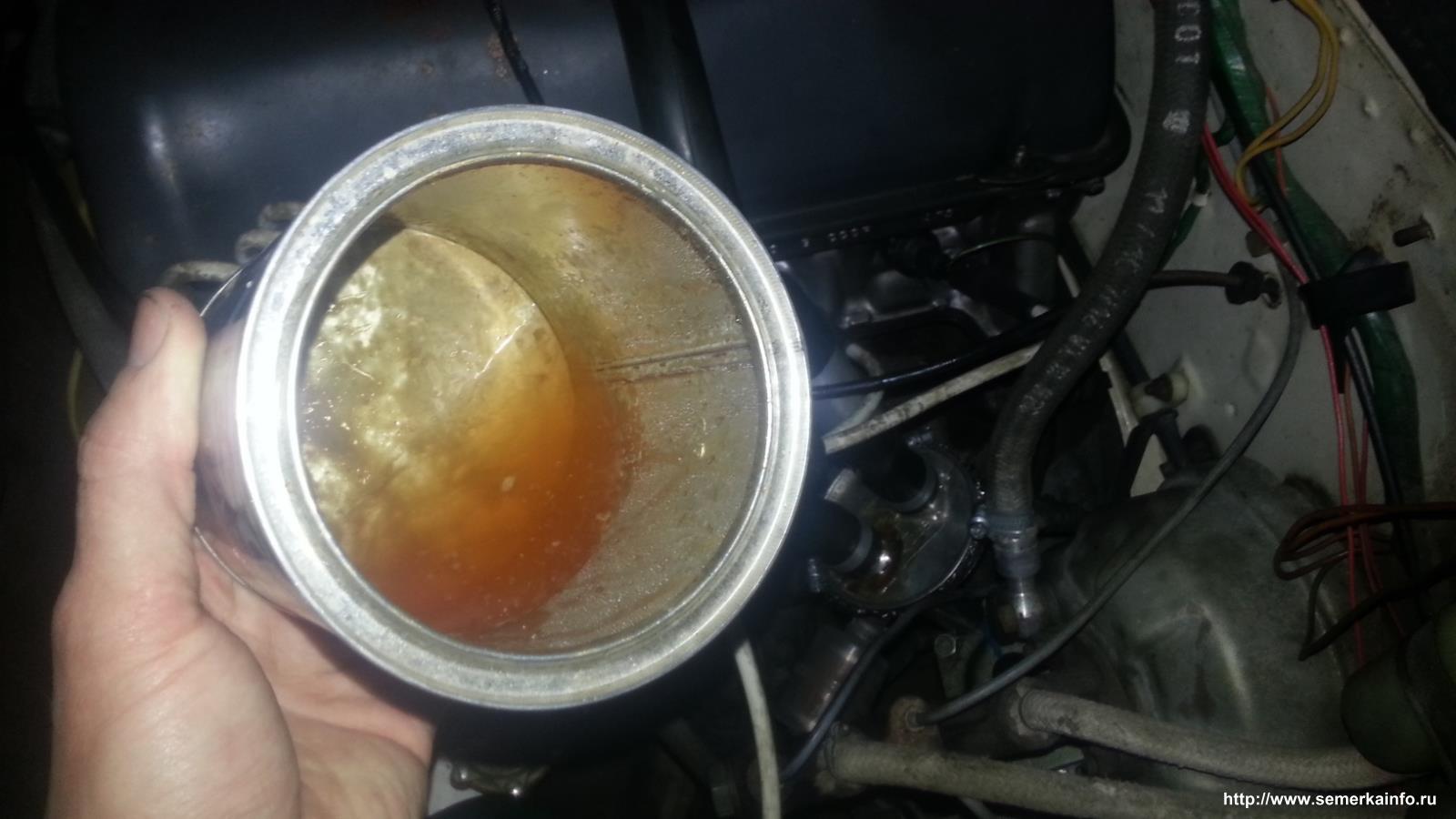

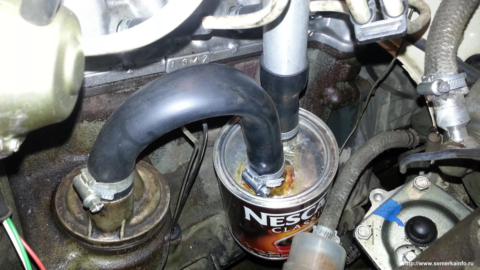

Вот моё решение. Кофе-машина. Всю зиму от ездил, всё сухо. И три минуса что лезть сливать надо. Из-за ледышки на утро может давление образоваться, хотя не надолго. И когда много жижи как на фото, пробулькивает и обороты плавать начинают
своего рода датчик.)))
