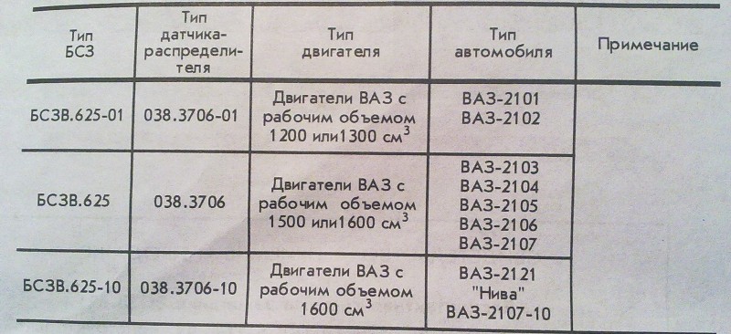

Вот таблица:
Вопросы:
1. Нормально будет работать на моем двигателе? Низы, верха? Или вернуть и поискать с трамблером 038.3706?
2. Какой должен быть зазор на свечах? (свечи взял новые А17ДВРМ)
3. Провода высоковольтные менять?
Заранее Спасибо!!!
У меня БСЗВ.625-10 с трамблером 038.3706-10. По длине такой же как и 038.3706. Но у меня ваз 21053 карб 1,5л. Другого набора не нашел, в двух магазинах мне доказывали что это одно и то же.Вопросы:
Заранее Спасибо!!!
