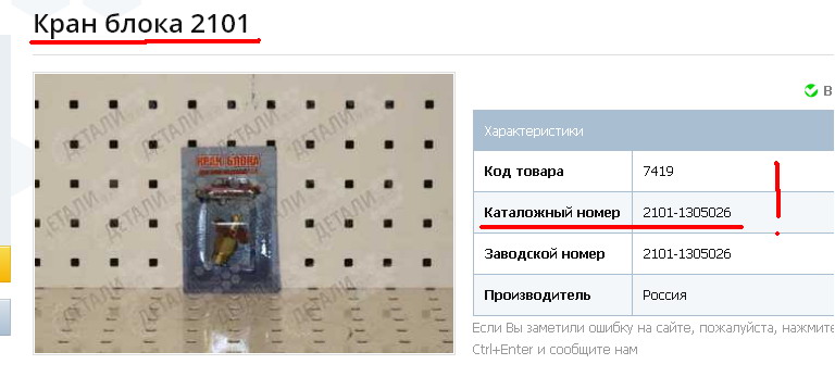

Непрочитанное сообщение X-TAZ » Сб сен 07, 2013 10:04:57
На блоке и на радиаторе для слива ОЖ одинаковые резьбы идут? А то в продаже есть отдельно краник радиатора и краник блока....Заказал вот такой кран блока - http://detali.zp.ua/catalog/7419-kran_bloka_2101/ ,а то так неудобно сливать ОЖ. Попробую через краник.

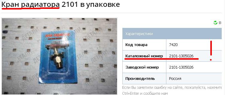

Непрочитанное сообщение X-TAZ » Сб сен 07, 2013 10:19:01
гость писал(а):Совершенно разные резьбы.
Понятно... значит нада будет када-то и кран радиатора брать - http://detali.zp.ua/catalog/7420-kran_r ... _upakovke/

X-TAZ писал(а): А то в продаже есть отдельно краник радиатора и краник блока....Заказал вот такой кран блока
Ты удивишься, но ты купишь один и тот же краник, но в разных упаковках. Это я проходил LOL. Резьба пробки блока - коническая. Резьба пробки радиатора простая и отличается маркировкой на одну цифру, 2108-1305027.

Непрочитанное сообщение X-TAZ » Сб сен 07, 2013 18:25:12
Буйный писал(а):Ты удивишься, но ты купишь один и тот же краник, но в разных упаковках.
Странно... а чё ж оно так? И шо вобще не вкручиваеться никак? Кстати там и заводской номер одинаковый!!!! Я вообще уже купил кран блока... но ещё не вкручивал.. завтра...

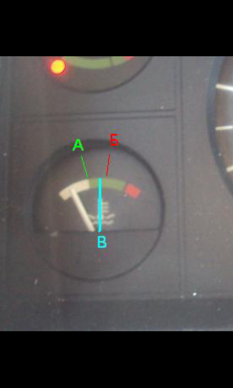

Второй термостат?
Непрочитанное сообщение Roman22brn » Вт сен 10, 2013 18:12:02
Приветствую классиководов этого форума!
Столкнулся я с такой проблемой:
Раньше стрелка указателя температуры ОЖ всегда находилась в на отметки (В) хоть едешь, хоть стоишь, на отметки (Б) включался вентилятор. Потом я заметил, что при движении стрелка опускается до отметки (А) , т.е. между белой и зеленой нонами. После пары минут стоянки возвращается в середину (В).
Сразу подумал на термостат, поставил шнивовский, кинул на него обратку от печки и ДЗ.
Все это дело собрал, с гордостью завел. и очень удивился - проблема не исчезла, ничего не изменилось, совсем ничего. Причем родной термостат оказался обсолютно исправным, и шнивовский я проверял, все гуд. Пока выгонял воздух из системы заметил, что течет крышка радиатора, когда нажимаешь на верхний патрубок. Из-за крышки может такое быть?
Подскажите, где копать...скоро зима, мерзнуть не хочется))

Непрочитанное сообщение гость » Вт сен 10, 2013 19:45:10
Roman22brn
у меня на карбюраторной машине 2002 г.в. так:
- на трассе стрелка с положении А;
- на ХХ можно прогреть до В;
- вентилятор включается в Б.

Roman22brn, без обид :)
У меня после покупки первый год стрелка на прогретом двигателе стояла строго вертикально, летом немного вправо. Чем старше машина (моя), тем больше стрелка влево отклоняется после прогрева, при этом по БК температура одна и та же - 82-83 гр. Может, сам прибор со временем точность теряет.
Re: Система охлаждения. Общие проблемы, том 3.
Непрочитанное сообщение гость » Вт сен 10, 2013 20:32:56
Филеас писал(а):... Может, сам прибор со временем точность теряет.
Может, и теряет. Но ведь вентилятор как включался в положении Б, так и продолжает включаться, насколько я понял.
Кроме того, за 10 и за 26 лет на наших машинах показания стабильны.
Непрочитанное сообщение Roman22brn » Ср сен 11, 2013 3:58:51
Филеас писал(а):Roman22brn, без обид :)
Были такие мысли, но вентилятор включается как и прежде на отметке (Б). Если врет датчик, то включение вентилятора он показывал бы к примеру на (В). Или нет?)
Да и машина можно сказать новая, 23тык не накатал еще))
Непрочитанное сообщение Roman22brn » Ср сен 11, 2013 4:04:03
гость писал(а):Roman22brn
Вот и у меня сейчас так-же, а раньше при движении не остывала.
Когда менял термостат из потрубка нижнего вытащил пластмассовую полоску скрученную в спираль и длиной около метра. Это там зачем было?)

Непрочитанное сообщение Буйный » Ср сен 11, 2013 4:31:27
Roman22brn писал(а):Это там зачем было?)
Это было не там - это было в трубках люминиевого радиатора. Обзываются завихритель/турбулизатор/макаронина.. Вылетела с потоком ОЖ. Служат для увеличения теплопередачи от ОЖ к стенкам радика. Возможно, что она и не давала предыдущему термосу закрываться до конца. Хотя крайне маловероятно.
Непрочитанное сообщение Roman22brn » Ср сен 11, 2013 6:21:28
Да да именно макаронина была, я тоже подумао, что она застряла в термостате, когда выяснилось, что термостат рабочий, но как оказалось дело не в термостате)
Сколько еше сюрпризов хранит эта машина))
Непрочитанное сообщение Roman22brn » Ср сен 11, 2013 8:18:31
гость писал(а):Неизведанное всегда загадочное ;)
Это да)
А че с температурой делать? Что еще влияет на это ? Ладно бы грелась, там много причин, а то стынет.
