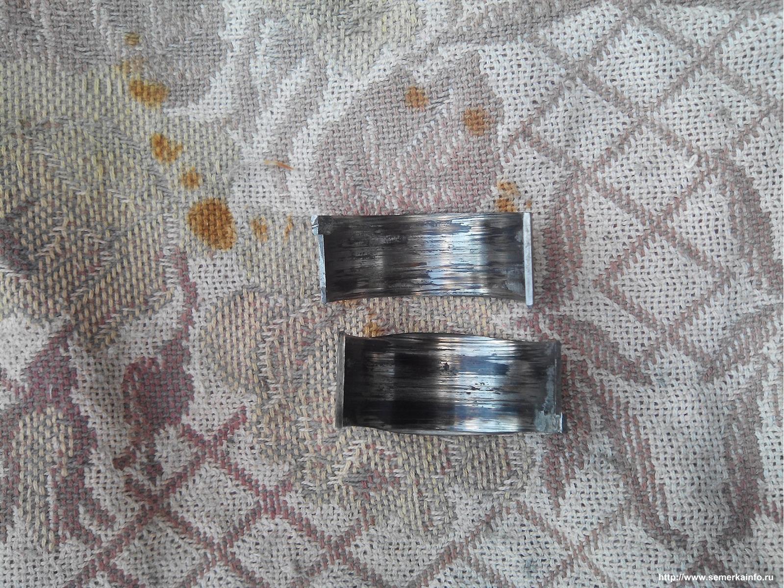

Очень похоже на стук шатунов. Шлифовка КВ и всё сопутствующее...

Поочередно скидывал провода со свечей, стук пропал на первом цилиндре...

Выем мотора всё равно....

Всё как и предполагалось, вкладыши, маслонасос подвел.

КВ шлифовал?
Re: Шумы,стуки в двигателе
Непрочитанное сообщение Миша » Пт июн 20, 2014 12:14:31
причем не факт, что не через размер :pinch:
шатун в помойку :fear: :D
