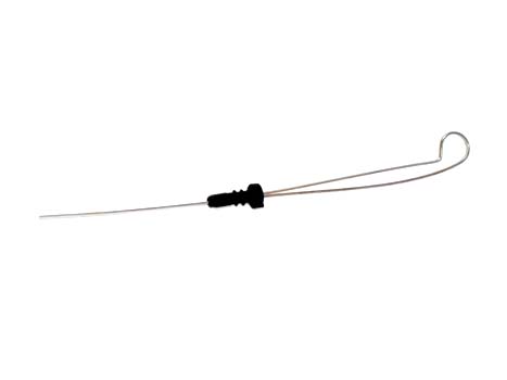

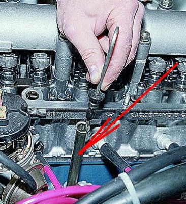

В принципе, могу купить, стОит то всего 20 руб. Хотя, я резинку поставил на место и теперь знаю, как она должна стоять. Да, скорее всего куплю, не обеднею ). В магазине на классику лежат два вида щупа:
И вот такой вот укороченный:
Я так понял, короткий щуп для двигателя, у которого нет вот такой вот штукенции:
Поблагодарили: 1275 раз
Re: Постоянно горит лампа давления масла
Непрочитанное сообщение zombie177rus » Чт июн 12, 2014 17:42:16
Именно так :clap2:
