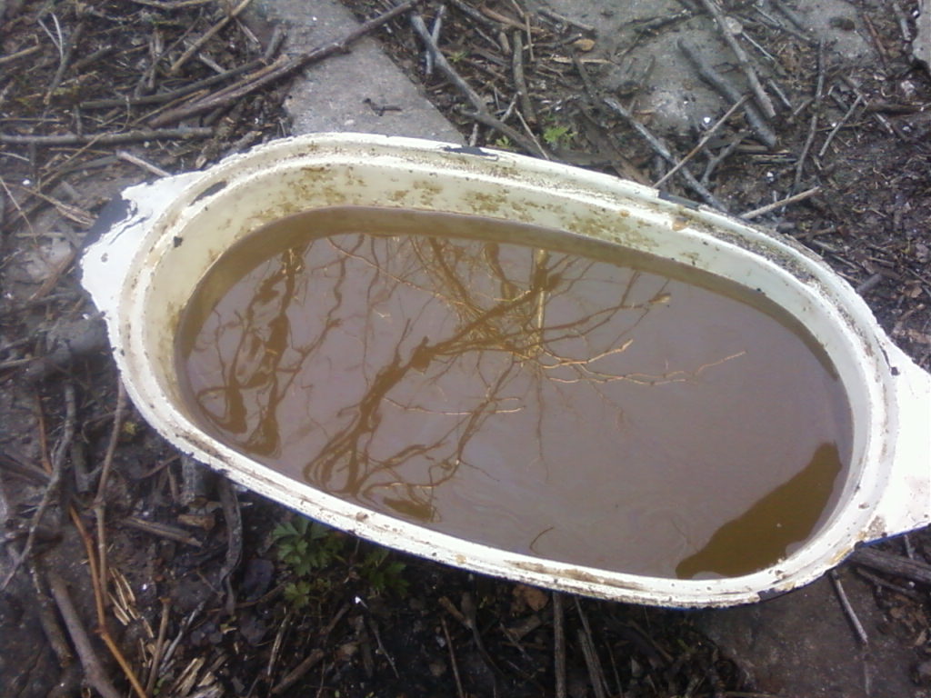

Непрочитанное сообщение X-TAZ » Сб апр 11, 2015 13:54:04
С каких это фигов у меня такой тосол вылился сегодня... ему ещё года нету... Перед заменой тосола я слил старый, которому было не менее 5 лет, так он вон стоит в бутылях сине-зелёный до сих пор. А этот нордвэй поразьедал шоли радиатор или шо за фигня...

Непрочитанное сообщение Dogfighter » Сб апр 11, 2015 14:34:05
Не кипел? Обычно от перегрева такой цвет :hmmm:

Непрочитанное сообщение Антон80 » Сб апр 11, 2015 15:21:26
Ржавчина? :hmmm:

Непрочитанное сообщение гость » Сб апр 11, 2015 15:23:09
Dogfighter писал(а):Не кипел? Обычно от перегрева такой цвет :hmmm:
не знаю как от кипения, не пробовал, но от хренового тосола такая муть и получается.

Непрочитанное сообщение zombie177rus » Сб апр 11, 2015 16:07:48
X-TAZ писал(а):С каких это фигов у меня такой тосол вылился сегодня... ему ещё года нету... Перед заменой тосола я слил старый, которому было не менее 5 лет, так он вон стоит в бутылях сине-зелёный до сих пор. А этот нордвэй поразьедал шоли радиатор или шо за фигня...
Возьми шоколадную фольгу и в этот "компот" на газовую плиту. Фольга потемнеет - это надо вылить в канализацию.
Метод годится для проверки любого антифриза.

Непрочитанное сообщение X-TAZ » Сб апр 11, 2015 17:31:56
не кипел. Зато со старым тосолом кипел! 5 лет назад. 2 раза даже.
гость писал(а): от хренового тосола такая муть и получается.
и у меня такое мнение.. потому как перед заливкой я водой промывал, лимонкой промывал... пару раз водой заливал сливал... 2 дня ездил с водой... опять сливал... пока вода чистая не пошла...
zombie177rus писал(а):Метод годится для проверки любого антифриза.
какую реакцию этим мы проверяем?
тут чел говорит что у него в ланосе такой же тосол по цвету.

Непрочитанное сообщение zombie177rus » Сб апр 11, 2015 17:44:37
Что жрёт люмяшку, то и есть там. :relax:

Непрочитанное сообщение X-TAZ » Сб апр 11, 2015 19:50:04
А фольга разве алюминиевая на шоколаде? я думал нерж!

Непрочитанное сообщение zombie177rus » Сб апр 11, 2015 20:00:31
Дорогой шоколад получится с фольгой из нержавки :psih:
