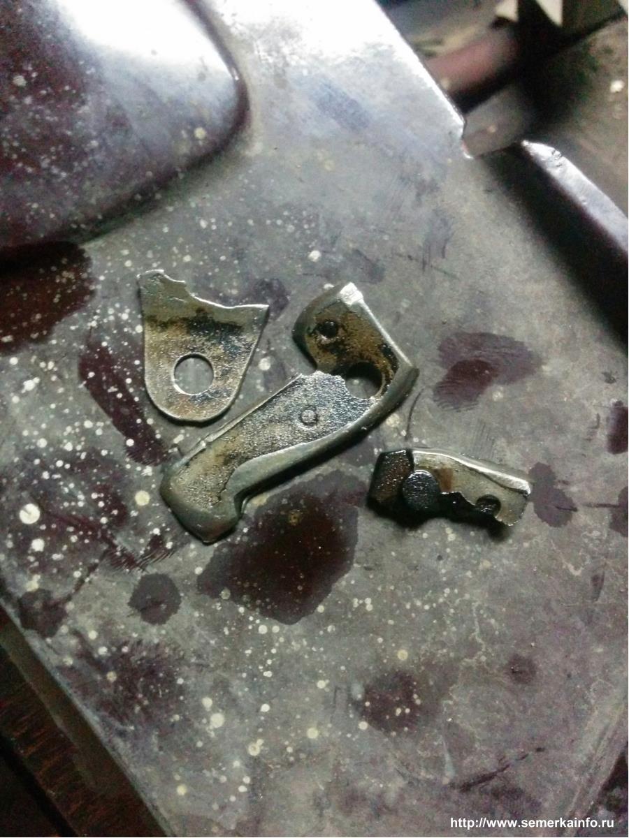

Всем привет, я тут новенький. Пришёл в надежде получить толковый совет. В общем вклинил у меня двиг, не цепь, не бендикс не виновны. сняли клапаную крышку и крышку распредвала- чистота, красота и порядок. сняли поддон, сняли маслонасос, на дне поддона обнаружили вот это и небольшую шайбочку. Вопрос что это и откудо

Это куски успокоителя. Они это не причина "клина".

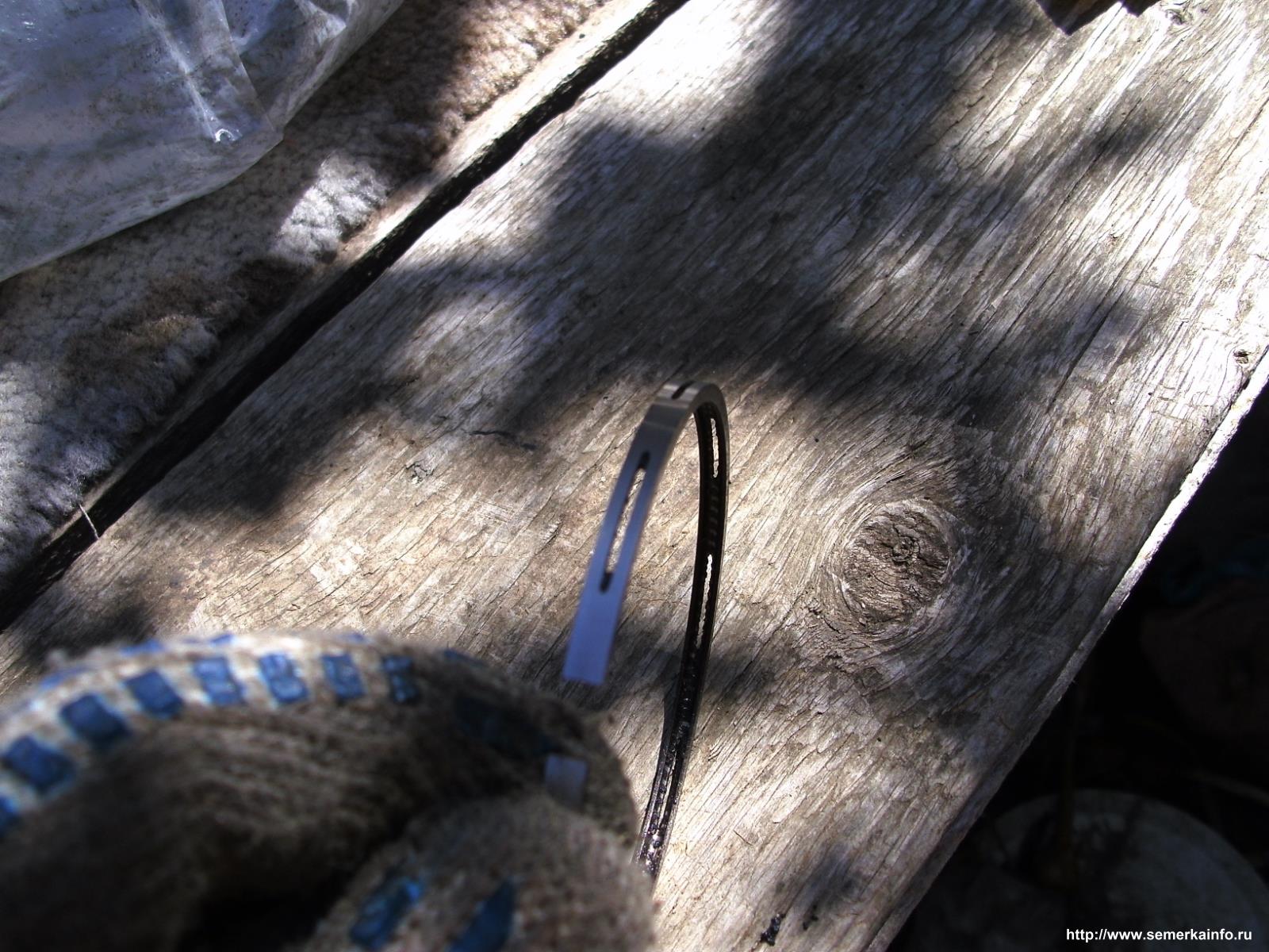

Доброго дня! Наконец я добрался, спустя пол года, до своей поршневой на семерке. Извлёк первый поршень и сразу проверять - подходят или нет наборные м.съёмные кольца. В итоге канавка имеет вид, как на фото ниже. Но! После установки туда наборного кольца, оно (кольцо) вращается свободно, без заеданий, проверил зазор между кольцом и канавкой, плоским щупом, он составляет приблизительно 0.10мм (щуп 0.15 - не проходит). Так стоит ли вообще ставить на стандартную поршневую наборные кольца ? Или понять, что я поставил не то можно будет только тогда, когда я начну запасовывать поршень в цилиндр ? Вообще "Zombie177" говорил ранее о глубине канавки под м.съёмное кольцо, сколько она должна составлять, подскажите ?
Поблагодарили: 1275 раз
Re: Все вопросы про капитальный ремонт и переборку двигателя
Непрочитанное сообщение zombie177rus » Сб авг 29, 2015 10:34:37
Глубже, чем на твоих, примерно на 0,5мм. Какие кольца ставить хочешь?

Значит вот что.. Кольца планирую ставить NPR, если нужно, могу замерить их ширину (мало ли). И сфотографировал ещё свой поршень первого цилиндра, а то вы говорили ещё о третьем виде канавки, может это она и есть, у меня :D
P.s. глубина канавки под мс. кольцо составляет ~0.45мм

Тьфу ёмоё, вот я дятел. Прошу меня простить, ради бога, глубина 4.5мм (от кромки до дна канавки).

Буквально час назад завёл мотор. Очень боялся за давление масла, перед запуском, решил слегка помаслать стартером, но вроде всё прошло гладко. В заключение, хотелось бы отметить, что похоже к стандартным поршням 21011 подходят и наборные и коробчатые м.с. кольца. Однако за 10 лет эксплуатации (5 из них мои), маслосъёмные, АвтоВАЗовские кольца, стёрлись, что называется в 0. Посмотрим теперь, как себя поведут наборные. Особо благодарю Zombie177rus, за оперативные ответы и поддержку, а также всех кто не был равнодушен моим проблемам.

К штатным поршням наборные кольца с полукруглой канавкой точно НЕ!! подходят.

zombie177rus писал(а):К штатным поршням наборные кольца с полукруглой канавкой точно НЕ!! подходят.
Дык у 21011 поршневой, канавка всё-таки только полукруглая, или квадратной формы ? Фото своих я показывал (вроде 21011, с круглой выемкой на головке поршня), каким образом тогда мне подошли ? :eptel:

Нашёл вот спецификацию АВТРАМАТовских поршней 011, квадратная канавка под м.с. кольцо.
