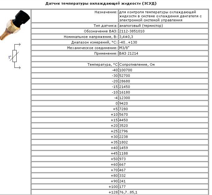

Smarticus писал(а):
Константин писал(а):можно поставить резистор с сопростивлением холодного датчика. через кнопку всё это дело переключать при запуске после прогрева. своеобразный "электронный" подсос.
Чем выше температура ДТОЖ, тем выше сопротивление :palcheg: резисторы ставят, чтобы на морозе свечи не заливало
тогда получается, что сопротивление холодного датчика близко к нулю? если да, тогда и надо ставить такой резистор.
Сообщения: 4463
Благодарил (а): 690 раз
Поблагодарили: 710 раз
Re: Предпусковой подогрев двигателя
Непрочитанное сообщение Smarticus » Ср фев 05, 2014 7:40:31
Константин писал(а):тогда получается, что сопротивление холодного датчика близко к нулю? если да, тогда и надо ставить такой резистор.
Вот тебе пища для ума
Упс :i сам подзабыл, был не прав...

Непрочитанное сообщение Константин » Ср фев 05, 2014 7:48:10
ну вот, подрубаем резистор 33кОм и заводим. :clap2: можно сделать его прямо под капотом.
Поблагодарили: 1275 раз
Непрочитанное сообщение zombie177rus » Ср фев 05, 2014 16:29:13
Smarticus писал(а): Чем выше температура ДТОЖ, тем выше сопротивление :palcheg: резисторы ставят, чтобы на морозе свечи не заливало
Всё наоборот!!!
