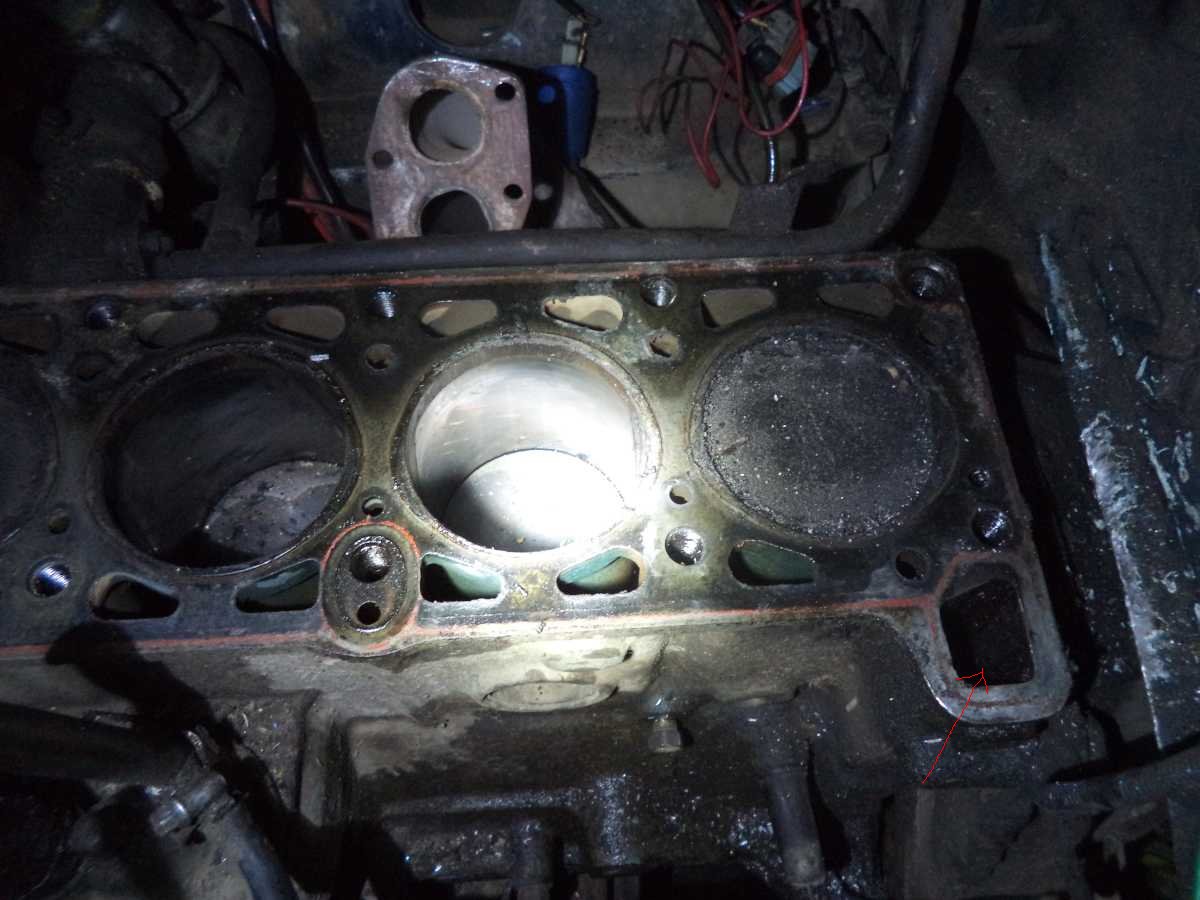

Непрочитанное сообщение Parvissimus » Вт авг 22, 2017 19:04:58
Подскажите, что это за канал? Попала стружка, насколько опасно?
