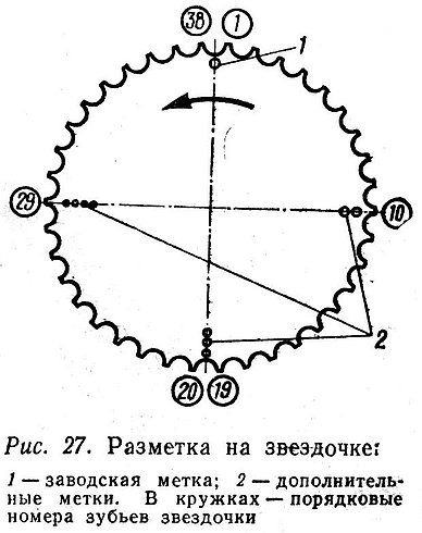

Сегодня регулировал рейкой. Первый раз вообще. Метки на распредвале накернил, предварительно отсчитав зубья по картинке. Если выставлять по индикатору 52 (да даже и 60), то щуп не лезет. На улице +20. На первом клапане щуп пролетел со свистом. Ход клапана оказался 80 соток (по индикатору) Засомневался в точности щупа. пришлось достать поверенный микрометр и промерять щуп. Показало толщину щупа 0,147. Т.е. должен лезть. Решил доверится рейке. Но до сих пор не понимаю - почему так. Про изношенные детали распредвала прошу не писать. Пробег пепелаца 6500 км.

Непрочитанное сообщение гость » Сб авг 26, 2017 10:13:16
Rusmola
потому что:
- в правильный зазор щуп обратно не залезет, ибо вытаскиваться он должен с легким защемлением;
- показания индикатора зависят от очень многих факторов;
- всё дело в квалификации: измерения - это наука, в твоем случае (новый двигатель) регулировка сугубо с помощью индикатора и регулировка сугубо щупом однозначно должны давать одинаковый результат.

Непрочитанное сообщение Rusmola » Сб авг 26, 2017 10:39:14

Непрочитанное сообщение Препод48рус » Сб авг 26, 2017 16:14:51
Все нормально ты сделал.
