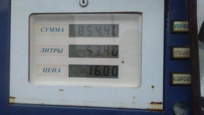

Наглость.
Баллон 50л,без отсекателя (поплавок раздавлен давлением. Алюминиевый поплавок,я хз сколько давили тогда,это было давно).Максимально,что можно заправить,это 48л,плюс-минус.Проверено на практике.
Заправка эта появилась недавно,недалеко,вроде как удобно,дешевле,пару месяцев заправлялся,вроде нормально,расход правда не считал,хотя стоило бы.
Приехал с пустым баллоном."До полного,тётя".Обычно при приближении к полному баллону счетчик на колонке начинает замедляться,а тут херачит с такой-же скоростью:46,47,48,49,50,51,52,53."Эээээ тормози,ты чё творишь,дура (заправщице)".
-Куда ты заливаешь?
-А что такое?
-Как ты в 50л баллон закачала больше?
-А что вы мне не сказали,что у вас баллон 50л?
Писец,слов нет.Не останови,она бы и 60л задула бы.
-На тебе тетя денег за 50л (у меня как раз налички столько и было),я поехал отседова.Та чет начала звонить своему начальству,но мне было глубоко пофиг,я уехал.
Поеду к ГБОшникам,пусть мне поплавок,да и весь мультиклапан починят. Седня гуглил тему- обманывают частенько на заправках.
-Куда ты заливаешь?
-А что такое?

была и у нас такая. 2 колонки. на одной заправят, а пробег меньше, на другой нормально. она недалеко от работы, в промзоне, газ дешевле и все коллеги там в основном заправлялись. вот один жалуется что пробег меньше когда заправляешься на первой колонке, а на второй нормально. начали принципиально становиться на вторую, так она у них перестала работать, а мы перестали ездить к ним, тем более попути новая заправка открылась.
Добавлено спустя 1 минуту 20 секунд:
рустем это в каком городе газ у тебя по такой цене?

мне както 48 литров в мой 46 литровый с отсекателем задули, на вопрос что за фигня - погодные условия, холод, газ сжимается и т.д.рустем писал(а):-Куда ты заливаешь?
