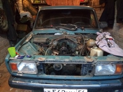

Здравствуйте форумчане, решил после 3 лет нещадной "искплуакации" все таки сделать ремонт двигателя своими силами. На сколь он будет капитален уже вопрос) Подскажите пожалуйста, пару раз видел головки 06 моторов, там седла как седла были, мы их притирали и все, а тут я увидел нечто странное... Я не пойму, но мне кажется что что то с седлами не ТО. Подскажите пожалуйста.
P.S. Выпускное седло выглядит вполне отлично, но впусные... и этот кант возле них... на 4 цилиндре, я этот кантик отломал мизинцем, завтра смогу еще фото сделать...
Авто ваз 21074, первая машина, привык, менять не менять - долго думал, сейчас очень прикепел к ней, и хочу востановить по максимуму, ну собственно сам пациент на фото тоже выложу)
