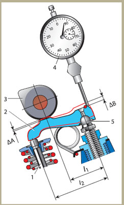

Регулировал клапана щупом, столкнулся с проблемой - выставляю зазоры, потом начинаю проверять - 5 и 2 клапаны всё время оказываются пережаты... В общем, кое-как выставил, (щуп входит с легким защемлением, больше всего промучился со 2 клапаном - раз 5 точно переделывал), но всё равно стучат. Но это всё лирика...
В общем, мне это слегка надоело, посему купил рейку. В инструкции к ней написано что-то вроде "выставляем зазор на 52 деления, что соответствует 0,52мм".
Собственно - вопрос: почему это зазор щупом выставляют 0,15 а микрометром - 0,52? Чего я не понимаю?

kami писал(а):Господа, доброго времени суток всем!
Назрел очередной вопрос.
0,15 это дельта A
0,52 это дельта B
Если я не прав, то поправьте..
Контроль теплового зазора на двигателях «классики» ВАЗ:
1 – клапан; 2 – рычаг; 3 – кулачок; 4 – индикатор; 5 – регулировочный винт.

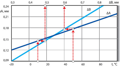

Зависимость теплового зазора и показателей индикатора от температуры головки цилиндров. Показаны примеры использования при температурах +10 и +50°С.

это по таблице надо смотреть, 52 деления и будет 0,15мм

0,15 это дельта A
0,52 это дельта B
Ай-я, совсем про геометрию забыл. Спасибо, 100% так!!!
