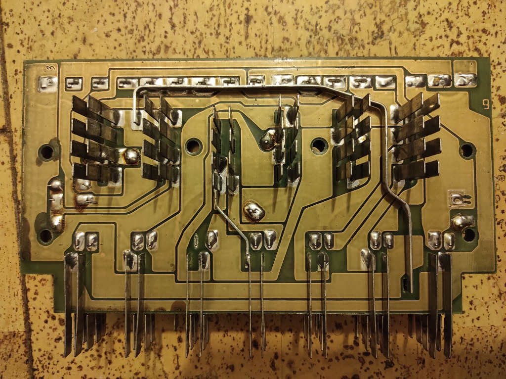

Но самое смешное или грустное, если взять китайский автотестер REXANT ИГЛА, то при проверке 30 контакта лампочка красная горит, т.е. какое-то небольшое напряжение там все-таки есть ((
Подумал, что прогорела дорожка, так как при замкнутых контактах 30-го и 87-го и временно вставленного провода в синий контакт 6 красной колодки (Ш6) не горит лампочка, а должна. Но внешний прозвон монтажного блока (давал выше данные) не выявил это или я не то прозвонил. Я так понимаю, что только распайка монтажного блока на две части может точно сказать, есть прогоревшая дорожка или нет? Если прогорела дорожка, то восстанавливаем. Если нет прогоревшей дорожки, то фиг его знает, где еще "капать". Так как уже, что можно проверил.
Отправлено спустя 44 минуты 39 секунд:
Внешне, снаружи плата монтажного блока выглядит хорошо.
верхняя часть верхней платы
нижняя часть нижней платы
незначительное окисление

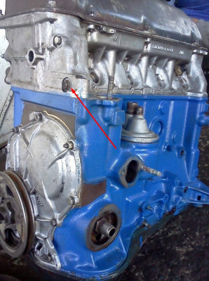

Приветствую. Подскажите что может быть это за отверстие в двигателе, напротв патрубка и радиатора. Его раньше не замечал. Последнее несколько дней через нее антифриз выплескивается. Как с этим поступить? И как оно могло появится?

хмм...да нет там у нас такого отверстия вроде.с резьбой оно?

И что туда болтик просто закрутить? Это не проблема. А куда он мог дется?
Отправлено спустя 14 минут 36 секунд:
Сам не мог открутится

ну есть болт с мелкой резьбой на блоке с водительской стороны.для слива охлаждающей жидкости с рубашки блока цилиндров.больше и не знаю...

Так со сливного отверстия БЦ - ОЖ не "выплескивается", а выливается, а если завести двигатель - то ещё и под напором! Может "выплескиваться" из отверстия под ДТОЖ ЭБУ, т.к. оно почти самая верхняя точка всей СО "классического" движка. Так что, нужно точно знать, какое отверстие и где оно.

Артем23 писал(а):
Сб авг 19, 2023 19:06:53
Отверствие для нижнего болта крепления успокоителя. Еле понял что за часть мотора на фото :psih:

Тогда оттуда маслом должно сикать,а не антифризом

VladiZlav писал(а):
Вт авг 22, 2023 14:54:26
Ну да это от успокоителя. И масло на кончике щупа. Просто уровень антифриза тоже упал, значит по другой причине. А какой по длине болт туда закрутить? Диаметр 8мм большой, 6 мм проваливается, 5 не нашел

болт на М6 вкручивается в сам успокоитель.если не ошибаюсь,то он 30 мм длины резьбы.в самом блоке резьбы нет.вывод.либо слизана приварная гайка на успокоителе,либо его половина валяется в поддоне.второй болт крепления успокоителя короче.вот не помню,верхний он или нижний....

Верхний болт успокоителя цепи М6х35мм, нижний М6х30мм.Под головки болтов шайба коническая пружинная 00001-0091177-73.
