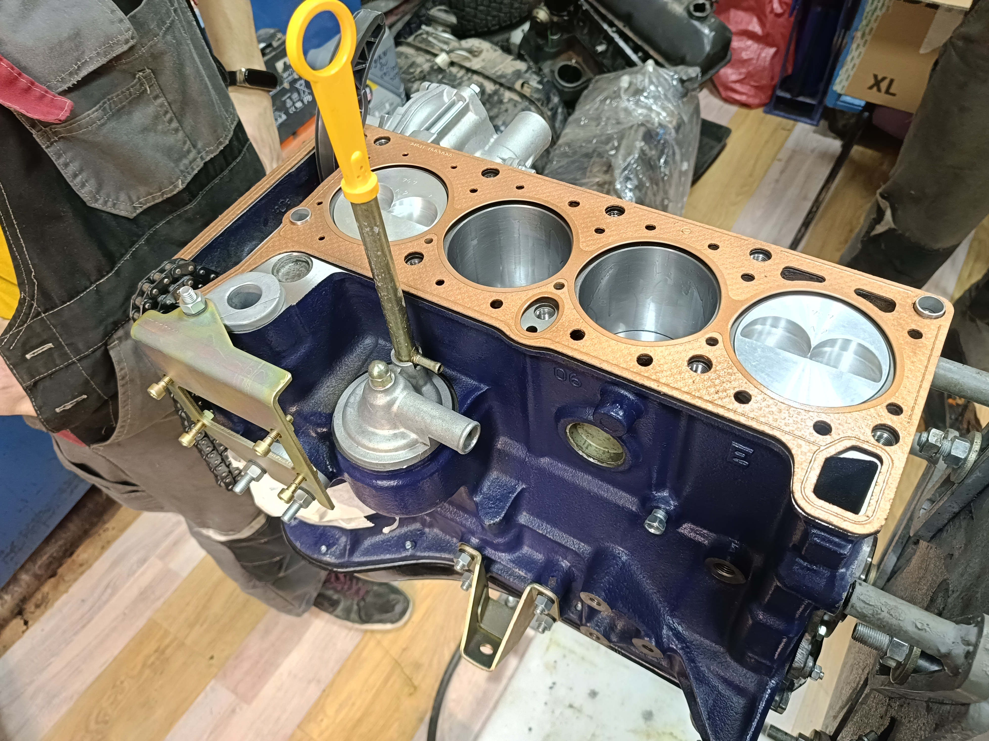

Всем привет! Собрал мотор, пока был на обкатке отсечка была 3500, после настройки поехал по трассе , при оборотах 3700-4000 и выше начиная с 3 передачи идёт звук похожий на детонацию, но это точно не она (проверяли). Думал цепь, был натяжитель типа болт, теперь стоит исаи (ГРМ от шнивы весь), ничего не изменилось. До вышеуказанных оборотов никаких проблем, да и со звуком я по трассе проехал 1300 в таком режиме. Из косяков в моторе это говенные поршни сармат и большой зазор поршень-цилиндр 0.09-0.1 (расточники накосячили). Как можно идентифицировать что это за звук? Клапанку снимать просто так не хочу, стоит ресивер который нужно половинить. Единственное вспомнил что когда ставил башмак использовал болт от ЗМЗ, но он оказался выше и я подложил пружинную шайбу (на фото видно)

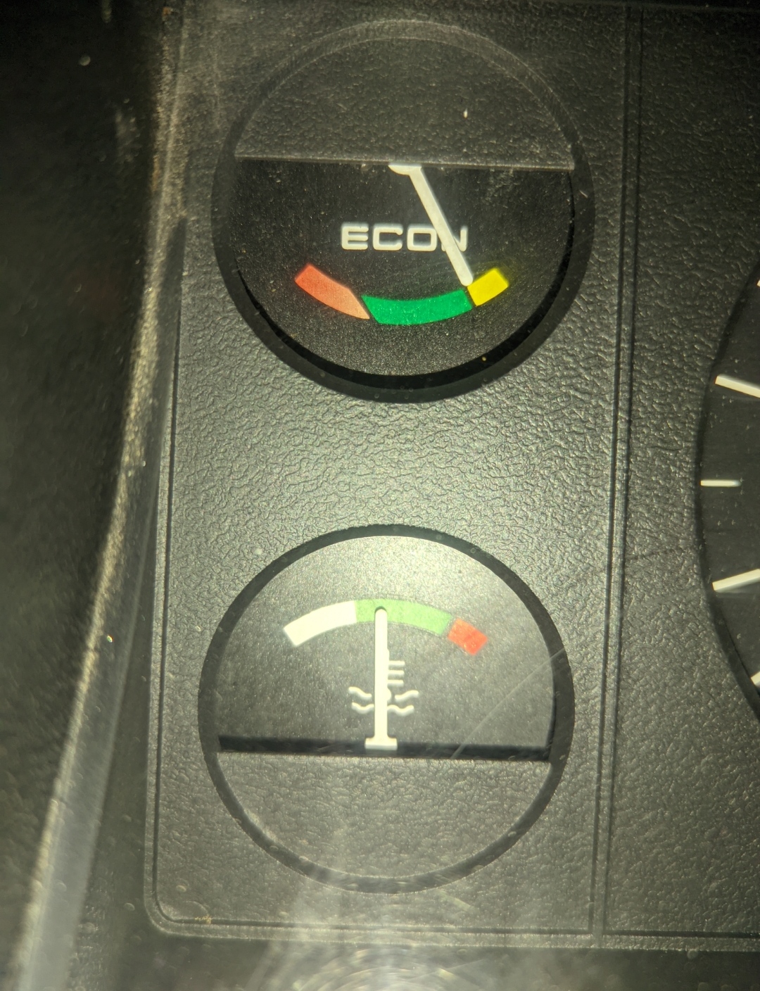

Низкое разряжение во впускном тракте на холостом. Показания эконометра - смог только подцепить другой прибор (думал, что с моим что-то не так) все также и машину трусит и расход бешеный, раньше такого небыло стрелка на хх была либо четко в переходе с зелёной в жёлтую либо в жёлтой. К сожалению вакуумметра не имею и сказать в цифрах не могу.
Раньше было так
А теперь так
Коэффициент коррекции примерно 0,9 , дым машиной подсосов не обнаружено.

Непрочитанное сообщение Антон80 » Вс июн 15, 2025 13:08:39
Axelfelds писал(а):
Вс июн 15, 2025 7:58:44
При подсосе воздуха было бы наоборот. Может, топливо сильно давит.
