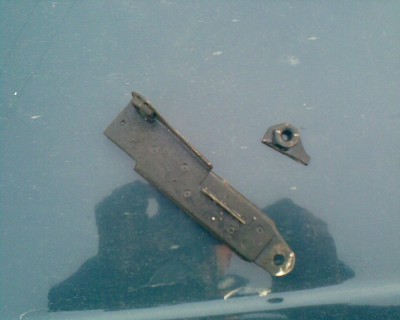

Доброго утра. Результаты вскрытия показали, что родной успокоитель помер (на фото). Когда верхний болт откручивал - услышал падающий звук железный - сразу подумал что то нехорошее. Отвалившийся кусочек пришлось вылавливать магнитом. Поставил пластик - натянул цепь по мурзилке, заодно клапанную крышку со стороны карбюратора отмыл LOL В общем ничего сложного. Единственное неудобство ИМХО, что у пластика нет ушка-держателя, а то в перчатках несколько неудобно было.
