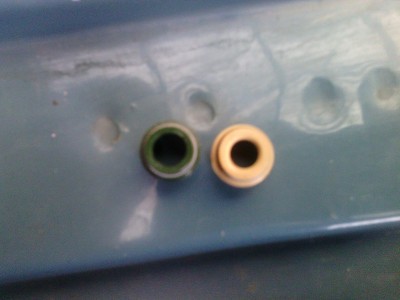

Непрочитанное сообщение aleksandr2107 » Чт окт 02, 2014 18:38:27
У меня колпачки были хлам, жрало масло, но вот свечи были сухие, правда с белым налетом как порошок, машина ездит всегда на газу. Может поэтому были сухие
Старый и новый сальник

Re: Свечи в масле. Колпачки или хуже?
Непрочитанное сообщение Dogfighter » Чт окт 02, 2014 18:58:36
У меня ело 1 литр на тыщу после хорошего перегрева, а свечи чистые были. В 4-м только свеча чернела после трассы, но на трассе и масла побольше литра кушалось. Менял кольца и колпачки, колпачки задубели, маслосъёмные кольца почти испарились - канавок на них просто не видно было. Езжу на бензине.
