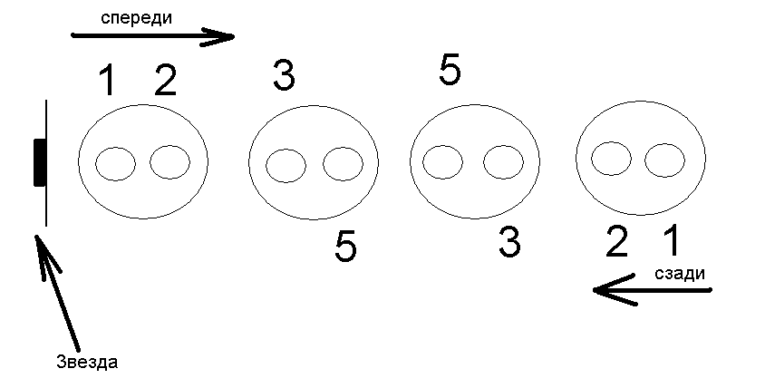

вот что смущает из текста в ссылке: "...В этом положении регулируем зазоры у впускного и выпускного клапанов 4-го (8-й кулачок и 7-й кулачок) цилиндра, а также выпускного клапана 2-го (4-й кулачок) и впускного клапана 3-го (6-й кулачок) цилиндров..."
почему ВПУСКНОЙ клапан 3-го цилиндра "(6-й кулачок)", а не 5-й?? :hmmm:
судя по всему опечатка: вЫпускной, 6-й клапан?
Очень удобный метод,в 2 приёма:
1.обе метки
2.1,2,3,5 клапаны сзади
3.1 оборот КВ
4.1,2,3,5 клапаны спереди
Всё.

К Вам вопрос. Почему такая интересная методика проверки зазоров (на щупе нарисовано, всем известно)? Почему не проверяются зазоры в впускном и выпускном клапанах в ВМТ сжатия конкретного цилиндра? На ЗАЗе так и рекомендуется.
Оффтопик: Я уже спрашивал, был ответ, но я не понял и не стал доставать :i

zombie177rus писал(а): Очень удобный метод,в 2 приёма:
1.обе метки
3.1 оборот КВ
Всё.
:hmmm: Что значит циферка 5 ,клапанов 8 всего иль эт другой автомобиль :D
Благодарил (а): 297 раз
Поблагодарили: 621 раз
Re: Компрессия в цилиндрах - что есть норма?
Непрочитанное сообщение D.I.M.A.R. » Пт окт 26, 2012 18:58:19
Fiks 032 писал(а): Что значит циферка 5 ,клапанов 8 всего
так понятней?

Антон80 писал(а):zombie177rus
Можно и в каждом цилиндре,но так быстрее.Если ставить РВ по метке и снять его с ГБЦ,то видно,какие кулачки не зажаты.Поворачиваем РВ на 180гр и свободны другие четыре.
