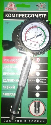

Вот я и стал счастливым обладателем...
И резьбовой и прижимной - ДВА В ОДНОМ :D
Цена - 360 руб.
