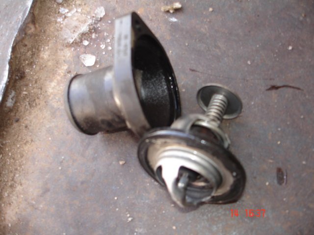

что-то я чуток запамятовал про темку :fear: сегодня должен прийти новый радиатор, заказали с пайкой. После установки поглядим, вылечит 605го или нет. Если вылечит, то старый радиатор подвергну вскрытию, если разрешат :)
зы: тут уже и мой термос выделываться начинает, при первом запуске пыжа за сутки прогревается до 100, потом падает на 90, там и находится всё время. Походу с запаздыванием стал открываться.

как бы и да и нет. Сам термостат не разборной, но мой идет еще и с пластиковым корпусом. Вот от пластикового корпуса отделить можно, но продаются только вроде с корпусом. Пока еще не интересовался этим вопросом, надо будет глянуть, чтобы как обычно в самый ненужный момент не встрять.

metallict422, ну на Лачетти 1,6 одно время ставили пластиковый неразборный термостат. Бывали случаи, что его распирало. Народ менял на металлический разборный. Последние годы машины с завода шли с металлическим.
Может, и на твою есть не пластиковый?

Не, посмотрел только что. Все идут пластиковый корпус + термос. По цене выходит 119 грн, скорее всего через недельку разорюсь на него.
зы: там даже не корпус, а как сказать сам термос и пластиковая хрень, которая его закрывает, а на неё потом патрубок одевается. Вот ниже они в разобранном виде. Везде продается термос + пластик, могли бы и без пластика продавать, для удешевления конструкции.
