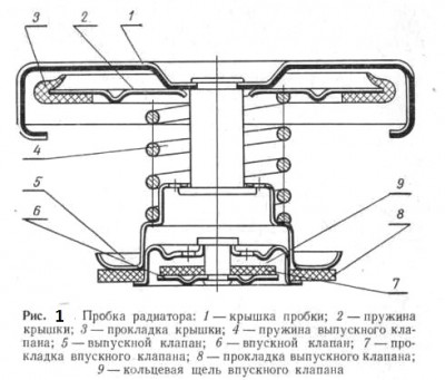

X-TAZ писал(а):А ещё можно проверить на чистоту и срабатываемость клапана в крышке радиатора.. мож давление превышает 0,5 бар и не срабатывает клапан.
Чтобы не срабатывал выпускной клапан, что-то из области фантастики, ни разу не слышал о таком, вот впускной да, бывает, тососл напихивает в бачок под самую крышку... Если заклинило бы выпускной, Вы бы крышку на радиатор не завернули...

пробка новая. Мне то ж кажетса сомнительным что б она не работала. О том что впускной клапан не работает слыхал, но что б выпускной. Да и по наблюдениям при нагреве ОЖ в расширитель уходит, а при остывании обратно засасывается. Единственной если тока пружина выпускного клапана жестковата и клапан открывается при большом давлении, но давленее по идее должно стравливаться, ведь помпа то сопливит. Короче если завтра погода позволит, буду разбирать, зачищать, обезжиривать и ставить на герметик без прокладок, точнее через герметик-формирователь пракладки
