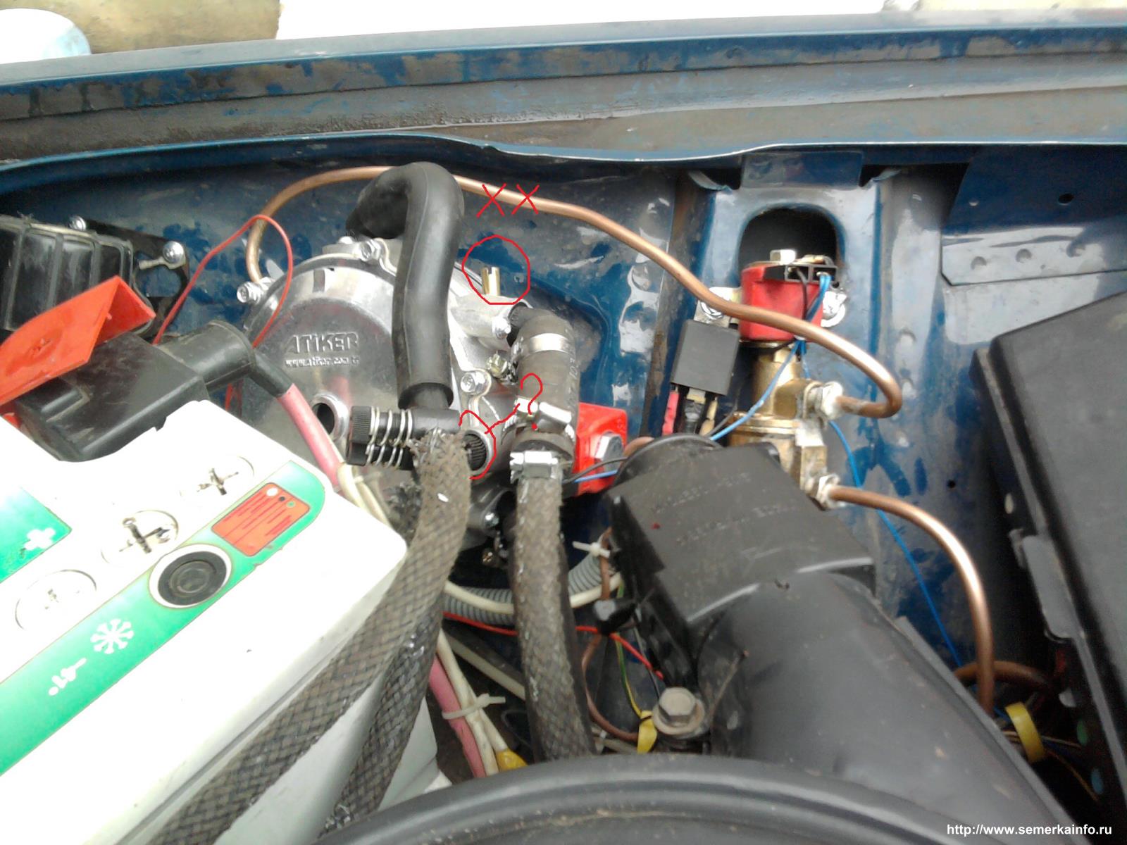

Проверил, обороты растут на 500- 600, выхлоп подванивает одорантом. Сильно черевато? С месяц как запах почуял и расход стал 45 литров на 320-340 км...Сейчас потеплело- надо разбираться с проблемкой. И ещё вопрос что за винт обведён на фото?pozitron32 писал(а): Несколько раз подряд(5-7) быстро нажимаем на педаль тормоза. Если при этом обороты холостого хода повышаются, то смесь богатая, соответственно бежим и обедняем смесь на редукторе винтом ХХ. Если сильно падают, то смесь бедновата, соответсвенно тоже бежим регулируем.

А верхний тогда что? Миш, ты мож не туда глянул- под штанами, черный винт- он интересует.

Бум ждать, и попутно инструкцию искать.
Инструкций нет
, а так, вроде, выходит что это винт качества смеси. На разных сайтах ещё и методы регулировки разные- голова кипеть начинает.
Инструкций нет

Димыч
верхний, латунный винт, как правило это для автомобилей с большим объемом двигателя. На таких двигателях на ХХ разряжение малое на впуске, а расход нужен большой. На твоем автомобиле, скорее всего, нужно его закрутить либо до упора, либо почти до упора. Пластиковый винт в нижней части редуктора это аналог винта качества на карбюраторе. Вот его и надо закрутить/открутить немного (не помню..). При резком накачивании педалью тормоза обороты должны "проваливаться" на 200 об. в мин.
Дальше - что за колхоз с газом??? Шланги на подачу должны стоять ГАЗОВЫЕ, а не какие попало. Заменить!
Дозатор - лично я советую купить дозатор с одной крутилкой на две камеры, выглядит вот так -0< , но и этот можно оставить, без газоанализатора вы только его нормально не настроите. Где хомуты на газовых шлангах? На газовых трубках где компенсационные кольца? Не очень по фото понятно мне, но предполагаю, что сейчас у вас редуктор является верхней точкой в системе охлаждения двигателя, по-хорошему его нужно опустить ниже шлангов печки. Кстати, подключен он тоже должен быть не к шлангам печки... Без обид, но монтировкой по рукам заехать чтобы руки отвалились тому, кто это все устанавливал вам.
