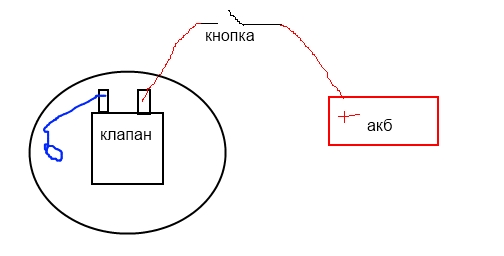

Кстати насчет клапана на редукторе, он у меня не подключен, хотел его проверить кинул +и- газ стравливает, как сделать, что бы клапан газ в карб пускал? менял полярность ничего не меняется. кстати кто то мне говорил, что он только на грузовых нужен.

сам же написал что кинул + и - и газ стравливает...что еще надо? поставь кнопку с плюсом, минус с редуктора зацепи

поставь НЕФИКСИРОВАННУЮ кнопку для управления этим клапаном и будет тебе счастье ))

Непрочитанное сообщение Maxim119 » Пт апр 19, 2013 13:58:29
Так надо?

да, кнопка открытия багажника подойдет.

Medved@790 писал(а):да, кнопка открытия багажника подойдет.
да кнопка уже установлена, а вообще этот клапан штука полезная или "чтоб еще доработать в этой семере"?
