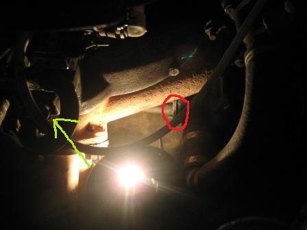

Господа, сегодня поменял прокладку где обведено красным (сифонило прилично, а я и не заметил пока в низ не залез)
Теперь вопрос (зеленая стрелочка) по мурзилке снимаем шланг с ОЖ от обогрева коллектора и ждемс пока не потечет тосол
вопрос он только с коллектора должен потечь? или с печного патрубка на коллектор идущий тоже??? у меня только напором бьет с коллектора и все
всю реле стартера залил
пока не пошевелю не заводит

А нафига снимать, чтоб жидкость вся вошла и воздух выгнала.
Я догадуюсь что неправильно делаю, но заливаю ОЖ так:
откручую пробку верхнюю на радиаторе, открываю пробку на расширительном бачке (далее РБ),заливаю жидкость снимаю РБ со штатного места поднимаю ставль на крепления и всё жидкость полилась и мин 20 втикает, потом когда в крышке радиатора появляется ОЖ я расш бак опускаю, доливаю, завожу и всё нормально. Воздуха нет печка греет хорошо,охлаждение отличное что ещё нужно. Да забыл когда ОЖ заливаю печка открытая.
Потери тосола 0000
Потери тосола 0000

Дык по мурзилке надо шланг снимать, печка то выше радиатора,токо я запутался откуда теч должно и чо затыкать надодим 99 писал(а):А нафига снимать, чтоб жидкость вся вошла и воздух выгнала.
Потери тосола 0000

По мурзилке да, но я раньше и не знал заливал всю жизнь как описывал. проблем никогда небыло. ЧЕСТНО.

не знаю по какой мурзилке
.... но я никогда так не делал и не делаю. никакого воздуха нету.
просто залили и все. покатался и долил. весь воздух выгоняет само.
а на мотоциклах пробовал другой метод - в расширителе ртом делаешь разряжение (уже есть вакуумный компрессор) и весь воздух сразу вытягивает из всех точек системы.
