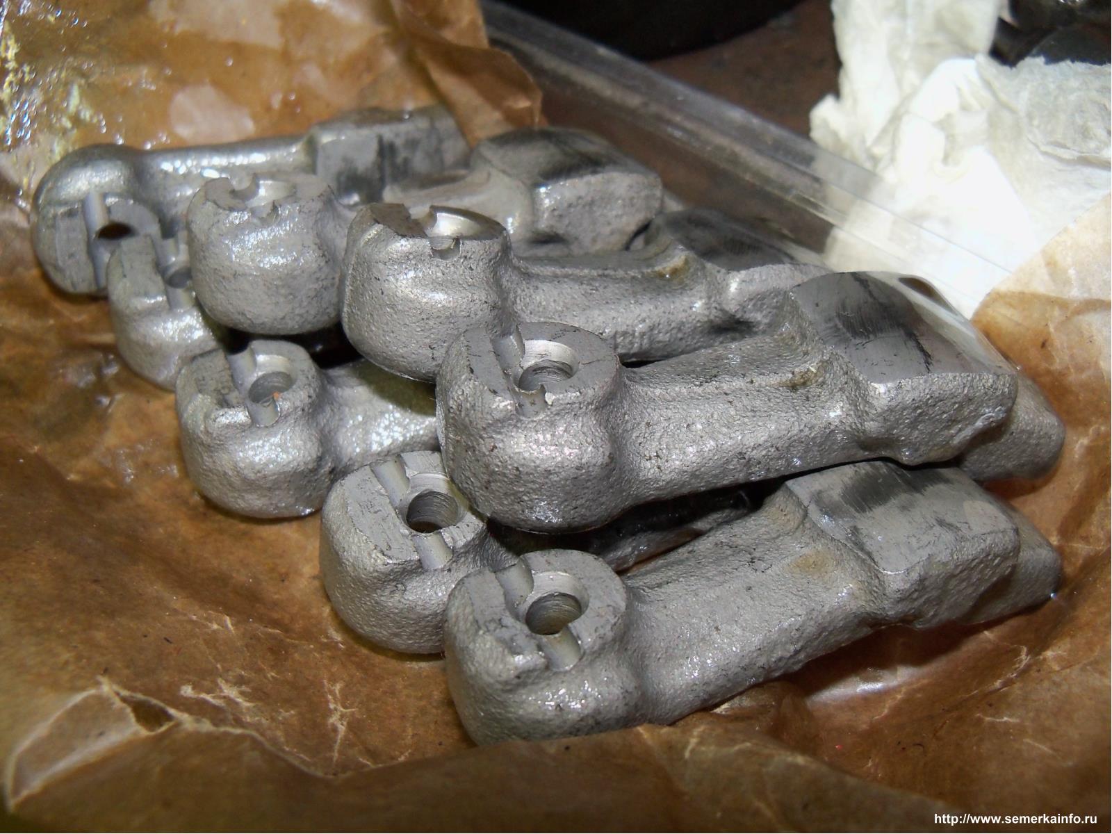

Спасибо всем за помощь, особенно vitek - после его описания проверил рокера разница со старыми 0,5 из-за чего клапана не закрывались. Поставил старые - завелась с полтыка. Рокера ставил эти

maxusus писал(а): разница со старыми 0,5
В какой точке?

что то я такие не видел у нас.
В какой точке?
видать на зеркале. помнишь мой случай?

ссыль не дам, там за счет высоты рокера он практически доходил до тела гкк...я подпилил площадку под клапан, так хоть пару лишних миллиметров запаса появилось, повторный осмотр после нескольких тысяч перекосов не выявил -рокер площадкой равномерно давит на ножку клапана.

Разница в крайней точке а посредине, где видно контакт ещё больше. Производитель - Волгаавтопром, самара. Их запчасти которые брал ранее, были намного качественнее Вазовских.

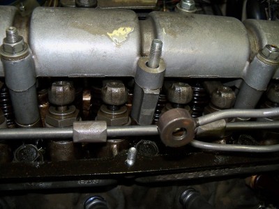

Вот фотографии доработанного корпуса подшипников.

Колпачковая гайка - лишнее.

Колпачковая гайка - в целях эксперимента просто обратил внимание, что обычная гайка постоянно залита маслом, а колпачковая гайка утечку исключает.

Рокера такие как на твоем фото видел и держал в руках, на меня произвели впечатление кооператива, довольно топорно сделанные.

а насчёт рокеров - покупал вазовские так там вообще клапаном вмятину сделало
