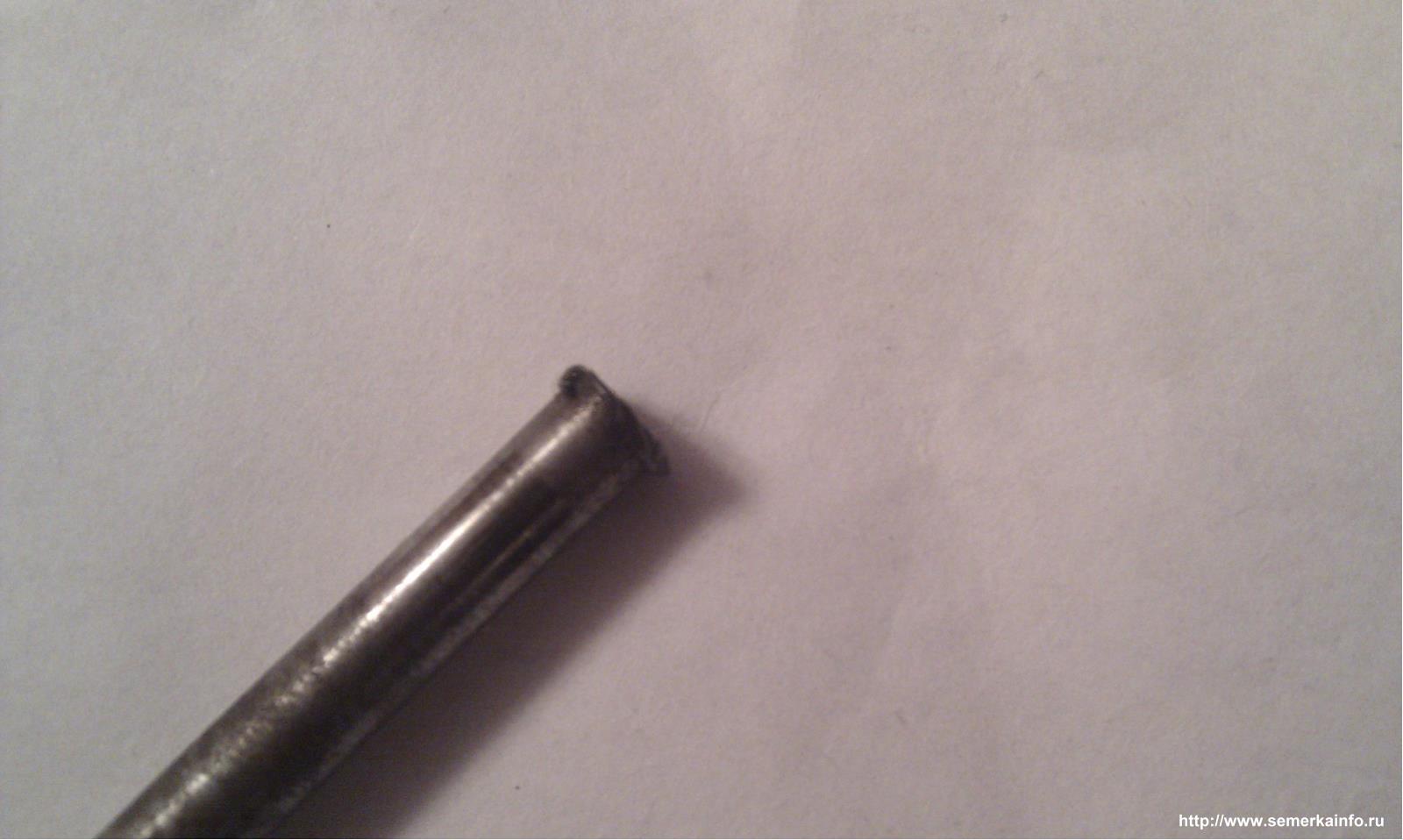

Непрочитанное сообщение Ko$mO » Пн сен 03, 2012 2:54:09
Приехали :weep: бензонасос не качает, хоть и рабочий, снял поменял на другой рабочий все равно не качает, от руки подкачаеш машину заводиш работает ровно столько сколько бензина в папловковой камере и глохнет???
Подскажите пожалуста, может кто сталкивался, оба бензанасоса рабочие но не качают, что за ерунда???

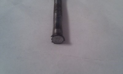

Буйный писал(а):Ko$mO Вылет штока какой? http://car-exotic.com/vaz-cars/vaz-lada ... ine-5.html
Придя с работы с разу занялся выяснением причины не работоспособности бензонасоса, обнаружил сильно развальцованный толкатель, одним словом сыромятина :D даже и трех месяцев не поездила, а я еще в добавок старую выкинул :slap:

Непрочитанное сообщение Буйный » Пн сен 03, 2012 16:06:09
Ko$mO писал(а): обнаружил сильно развальцованный толкатель
Почти не сомневался.
