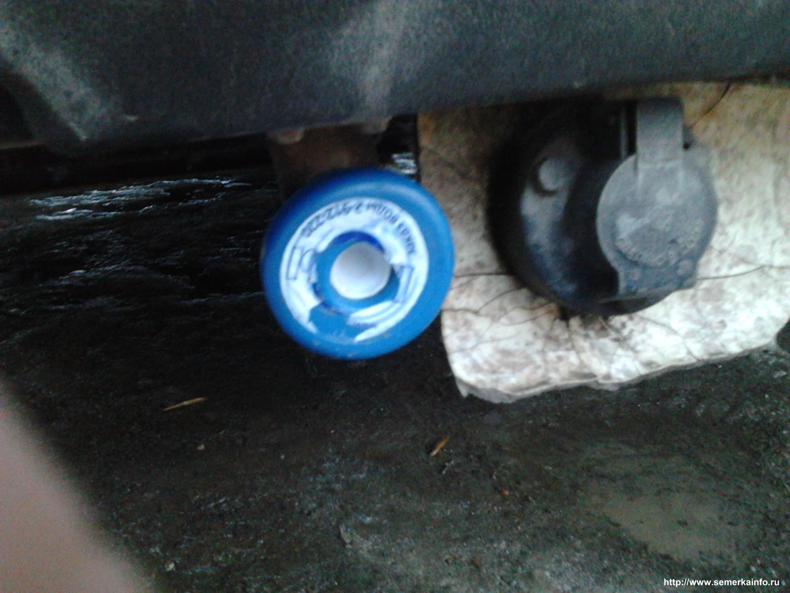

Непрочитанное сообщение рустем » Вс мар 23, 2014 17:41:52
Нет слова "потерял",есть слово "проетерял".Три заглушки заправочного штуцера за девять лет.Временная заглушка из крышки от 19,2 л баллона от воды.Качество фотки не ахти,фоткал на монтажку.
