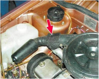

На входной трубе из кастрюли насажена пластмассовая хреновина с двумя входами - снизу и спереди. Патрубок снизу соединен картонной гофрой с выпускным коллектором. Рычажок переключателя находится на этой пластмассовой хреновине со стороны мотора. Палец засунь в нее и поверни рычажок, и все поймешь. "Зима" - это когда забор воздуха идет с нижнего патрубка :)
Re: Карбюратор это просто.
Непрочитанное сообщение Йожык » Пн ноя 26, 2012 21:40:54
Вот пара фоток, правда 2108, но не суть важно, все точно так же.
Собственно, вот та пластиковая хреновина - корпус заслонки
Нижнее положение - лето, верхнее - зима
