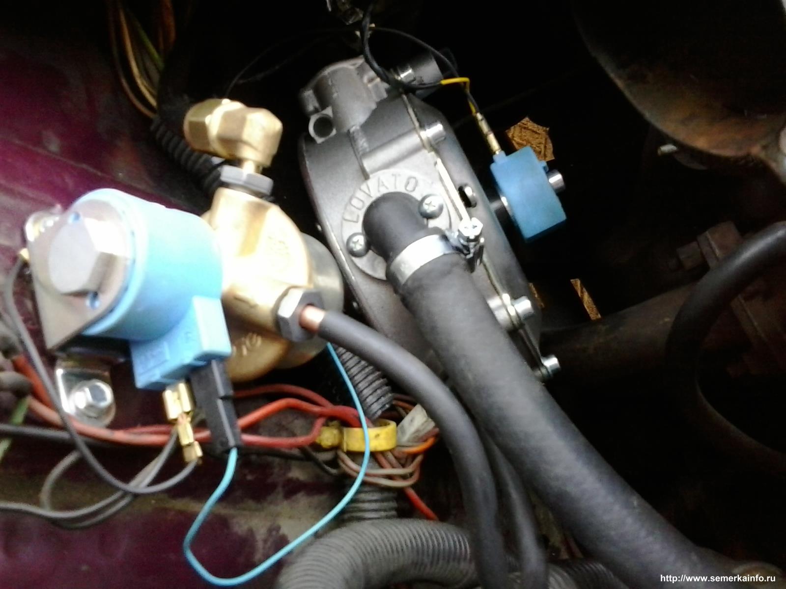

Поставил два дня назад газ (LOVATO) ... все новое!!!...(типа слить конденсат, фильтры поменять, магистраль продуть не предлагать :))
На горячую уже три раза было такое: езжу на газу, остановился и заглушил двигатель на 1-2 мин и потом невозможно завести на газу.
Крутил стартером, подсос на кнопочке(красную) нажимал...пофиг.
Переключал на бенз, заводился, потом переходишь на газ и все работает нормально.
Шо делать? Как этим пользоваться?
з.ы. зажигание пока не трогал...на бензе все впорядке и на газу тоже...тянет отлично...в городе разницы не заметил

после того как глушишь и снова поворачиваешь ключ в замке зажигания слышно как клапан ГБО срабатывает? Индикатор горит что газ включен? (было так контакт подгорал на переключателе и не хотел переключаться, почистил и все решилось)
А ГБО какое - вакуумный редуктор или электронный?

Ваккумный редкутор. Клапан срабатывает. Индикатор светится. Тем более, что подсос(красная кнопка) тоже работает.
Все новое...что там может погореть?!
Спросил(звонил) у газовщика - сказал, что скорее всего из-за того что газа мало в баллоне.
Когда такое случалось:
1 раз было примерно 6-7 литров
2 раз было примерно 3 литра
после этого доехал до заправки и заправился на 20 литров и она не завелась там....
завелся на бензе и сразу в нейтраль, а потом как надо на газ и поехала нормально.
з.ы. подача в карб верхняя..."комфорка" или как ее там называют...

Смотри, в следующий раз когда не заведется на газе оставь зажигание включенным, выйди, открой капот и проверь идет ли вообще газ в карбюратор, только не вздумай подсветитить зажигалкой! газ слышно как он идет

Кстати вспомнил, когда укоротил шланги идущие от газового редуктора к проставке, машина сразу стала лучше заводится на газе.
www7, скорее всего дуркует газовый клапан. Возможно во время заводки идет просадка напряжения. А когда заведена такой просадки нет и клапан открывается нормально.

Вчера заправил полный баллон. Все вроде хорошо и тяга и обороты ....
Но опять не завелась на газу. Ездил по городу, а потом остановился на 1 минуту и не смог завестись - опять с бенза.
Так что мало газа не канает ....
Prepod48 писал(а):Смотри, в следующий раз когда не заведется на газе оставь зажигание включенным, выйди, открой капот и проверь идет ли вообще газ в карбюратор, только не вздумай подсветитить зажигалкой! газ слышно как он идет
как проверь? он же просто идти не будет, если только зажигание включено?
Я кнопочкой подсоса (красной) нажимаю - там слышно как газ пшикает, но эффекта нет. Или больше пшикать надо?
Maxim119 писал(а):www7, скорее всего дуркует газовый клапан. Возможно во время заводки идет просадка напряжения
странно...гбо все новое из коробки (хотя брак не исключен) при мне распечатывали...аккумулятор правда не очень у меня...
и тем более, что с утра все ок и когда постоит, то тоже никаких проблем
p.s. и вопрос: красная кнопочка (подсос) "дергает" газовый клапан или на редукторе что-то?
И я просто пока не могу понять, что происходит когда не заводится на горячую: в карбе мало газа? или мало воздуха?
напомню, у меня верхняя подача ("комфорка"), зажигание пока неотрегулировал ... если эта инфа важна

красной кнопочкой ты просто увеличиваешь подачу газа, а при включенном зажигании клапан газовый открыт и газ должен идти
т.е. у тебя проблемы с горячим пуском :hmmm:
а в смысле не настроено зажигание? Крутишь трамблер так, чтобы обеспечить максимально лучшую работу на бензине и на газе, без длительной детонации на бензине (я настроил под бензин и сделал чуть еще пораньше)
у меня на горячую на газе заводится только с утопленной педалью газа и без подсоса (на подсосе на газу у меня очень тяжко заводится или вообще не заводится), да и на холодную также :whistlin: .
