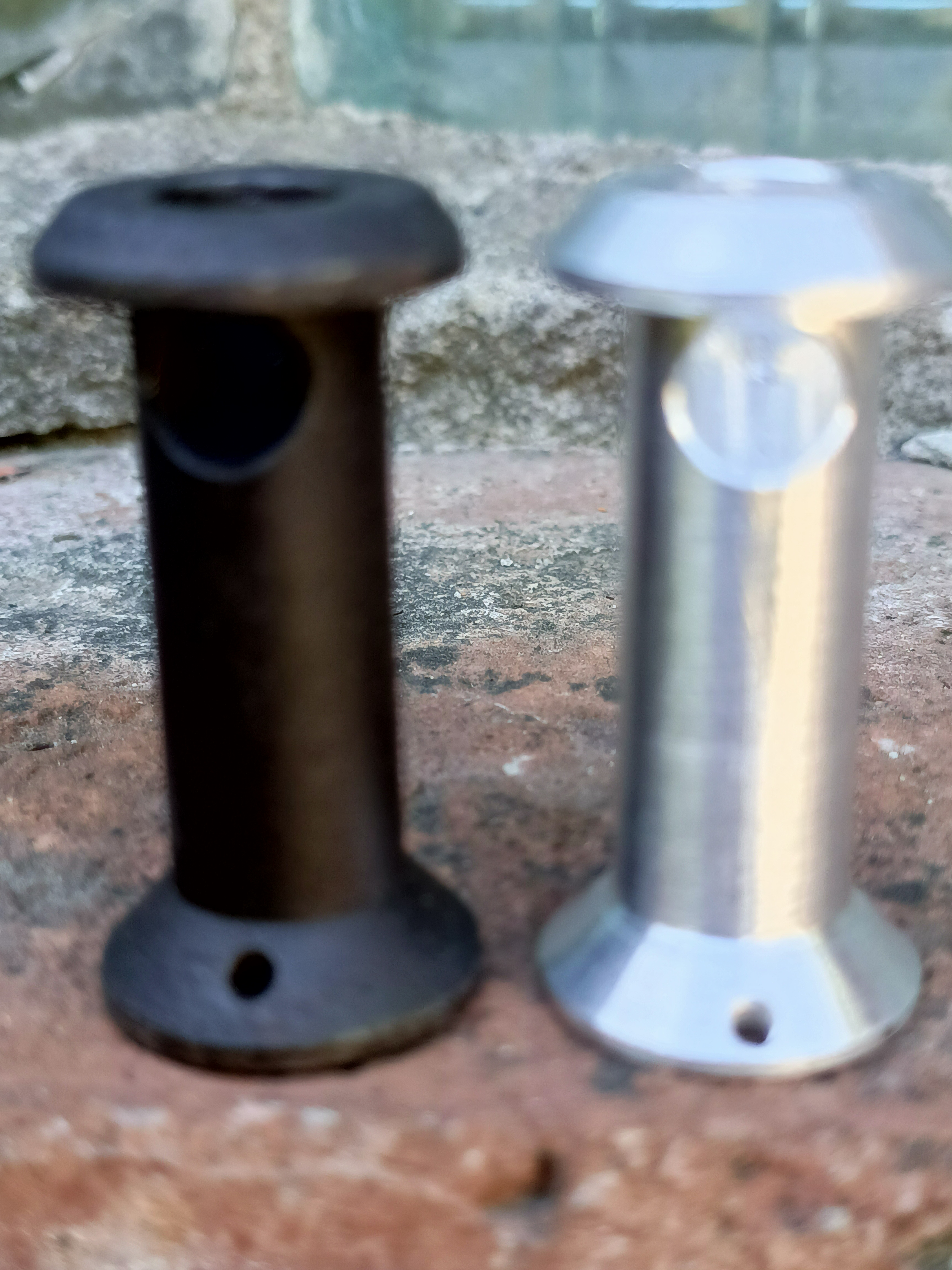

Когда-то в журнале "За рублем", в рубрике "Советы наших читателей" увидел эскиз маслоотделителя который вставляется в толстый шланг по которому картерные газы поступают в корпус воздушного фильтра. По сути - это циклонный маслоотделитель. Позже увидел это изделие на прилавке магазина ТД "За рулем". Купил, поставил себе на 2106: в корпусе возд. Фильтра с тех пор абсолютно сухо. Из недостатков: теперь в корпус возд. фильтра попадают маленькие, сухие соринки, типа нагар. Переделал корпус возд. Фильтра так, чтобы соринки попадали в корпус в полость "до фильтра", из опасений, что эти соринки могут попасть в воздушный жиклер карбюратора и нарушить его работу.
Отправлено спустя 2 минуты 12 секунд:
Счас попробую прицепить фото
Едвин
Сообщения: 2
Зарегистрирован: Чт июл 11, 2024 13:37:52
Модель авто: Ваз 2106
Выплевывает масло в воздушный фильтр
Непрочитанное сообщение Едвин » Вт июл 30, 2024 13:07:04
В принципе всё видно и понятно. Единственный не видимый нюанс - центральное отверстие не сквозное, в центре, по оси сделано сверление с двух сторон(сверху и снизу, а по центру осталась перемычка. Если надо, скину эскиз с размерами.
Отправлено спустя 4 минуты 12 секунд:
Темный- оригинал, куплен в ТД "За рулем" в прошлом веке. Материал -сталь. В процессе эксплуатации приобрел вид "вороненая сталь". Светлый - копия, сделан из Д16Т, поставлю в свою иномарку, с той же целью, что и на ВАЗе.
Отправлено спустя 2 минуты 28 секунд:
Пламегаситель выкинул, за ненадобностью.
