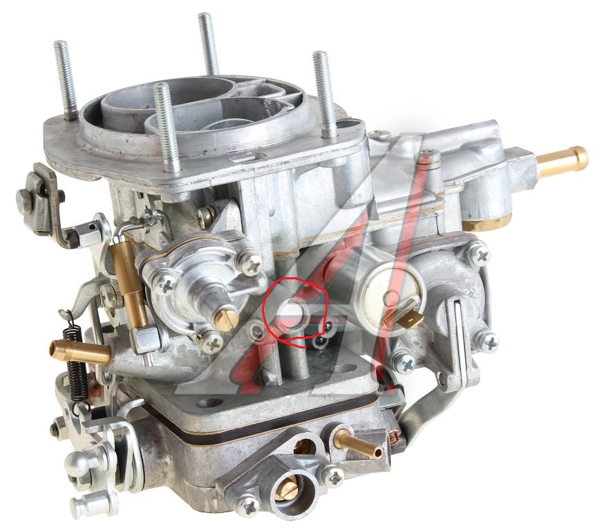

river писал(а):что за винт находится который чуть выше и вертикально винту кол-ва смеси?! и каким регулировать обороты на холостых,а то уже запутался!
river писал(а):могу позже фотку кинуть и указать
Давай по этой фотке работать. Подозреваю, имелась ввиду заглушка топливного жиклёра ХХ. Её выкрутить, жиклёр тщательно промыть и продуть, завернуть обратно.

river писал(а): чуть выше и вертикально винту кол-ва смеси
этот винт под заглушкой должен быть, тонкий как винт качества, отвечает за добавочный воздух в систему холостого хода и должен быть откручен на 0,5-0,75 оборота. закручивать до конца не надо.

гость писал(а):похоже на то
я бы сказал то и есть, а иначе что это если это не оно? :hmmm:
Винт про который я спрашивал левее и чуть ниже держателя топливного жаклера холостого хода,на фото заглушка а у меня там винт.

этот винт под заглушкой должен быть, тонкий как винт качества, отвечает за добавочный воздух в систему холостого хода и должен быть откручен на 0,5-0,75 оборота. закручивать до конца не надо.[/quote]
вот такое слышал давно,но забыл для чего он. Спасибо ребята всем помогли!
Этот винт надо открутить на 1,5 оборота от упора - жрать меньше будет.

zombie177rus писал(а):Этот винт надо открутить на 1,5 оборота от упора - жрать меньше будет.
главное что бы легкого провала при старте не было, а то жадность фраера погубит)

Sindrom писал(а):...винт добавочного воздуха...
Я таких зверей на своём озоне не видал :eptel:

Левее эмк, по хорошему там заглушка, но у многих ее выковыряли враги :fear:

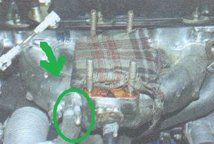

есть шланг от коллектора к ВУТу (вакуумный усилитель тормозов), а есть шланчик от карба к ваккумрегулятору опережения зажигания, не путай меня больше.
netch писал(а):какого образца не знаю, обычного
фотку дай, он раньше работал с системой ЭПХХ? если да то без разряжения во внутренней полости этого "миниблока" винта количества работать не будет.
должен быть как на фото выше.

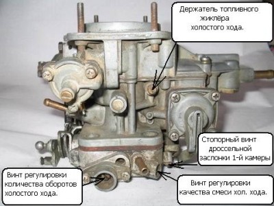

Винт количества смеси у меня выглядит так (как и на картинке сверху; на него мотор очень хорошо реагирует):

Заглушка на крабе слева от ЭМК на месте.
