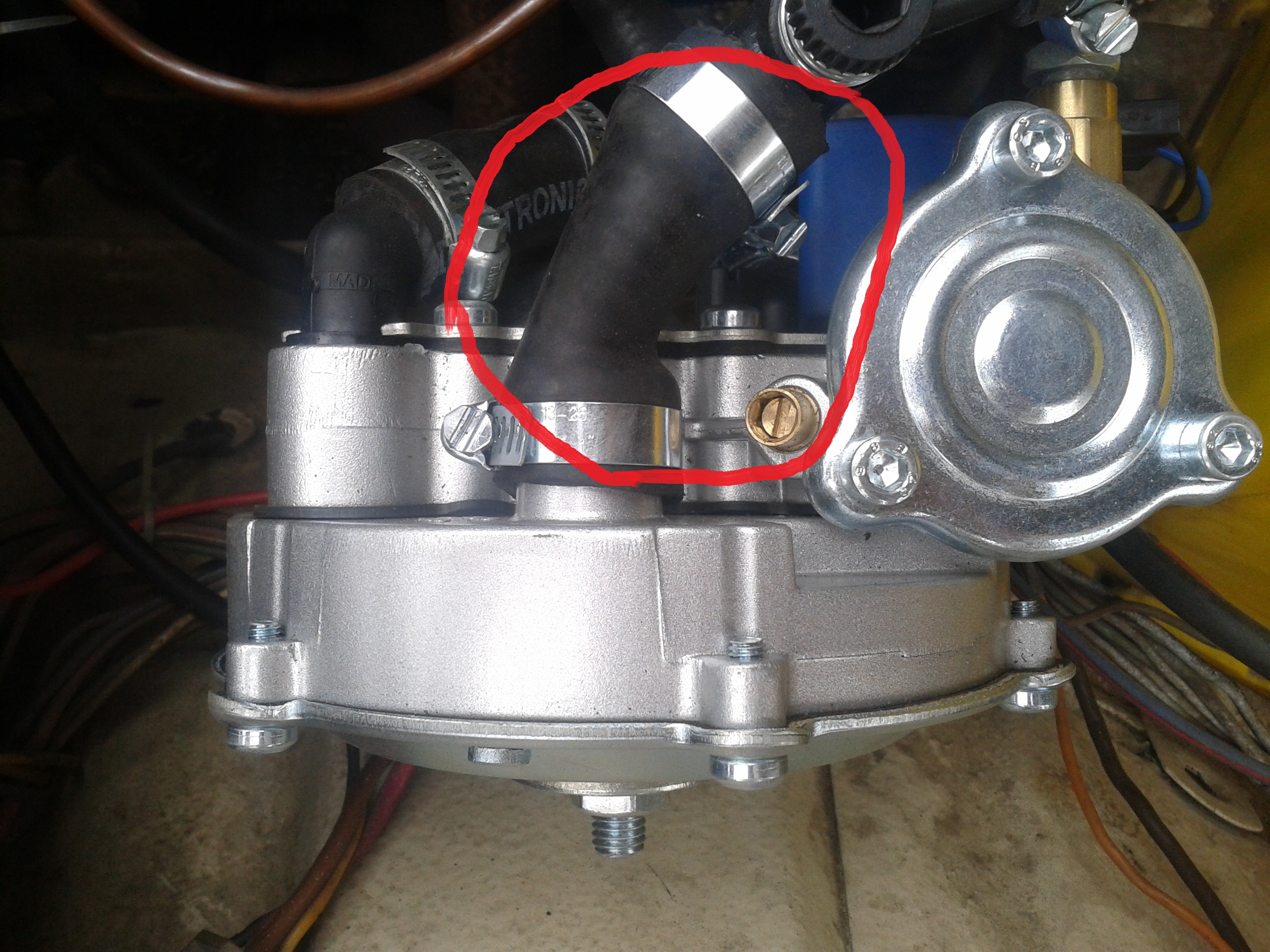

На бензине всё сделали,был забит гтж 1й камеры,а вот на гбо выставили хх всё чётко было но как двс остыл так опять троит,хх нет,покрутил винт чуств.мембраны и опять норм.Многие кто не глянет склоняются к перегнутому патрубку выхода газа на карб.Сейчас фото попробую скинуть.Получается что на хх разрежение слабое и ч-з передавленный патрубок плохо проходит газ.
Непрочитанное сообщение Tolik2402 » Пн авг 15, 2016 18:02:38
вообще рекомендуется прогревать на бензине и потом переходить, выпалив бензин из карба. я не вижу критичного изгиба. у меня тож вродь подогнут шланг.

у меня вот так

У тебя вроде ещё норм.а у меня мне кажется почти на половину.

Ты видел какое отверстие после тройника? Все у тебя нормально.
