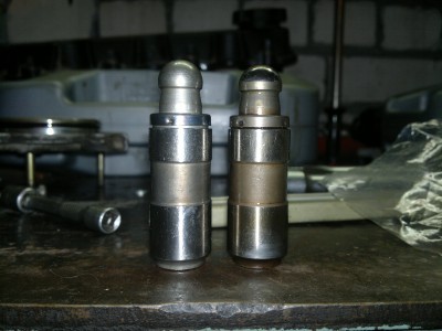

Непрочитанное сообщение Антон80 » Пн ноя 18, 2013 16:25:55
Имеем такую штуку
Допустим (предположим, так как я не измерял) его минимальная длина 50мм, максимальная- 60мм.
Опустошенный вставляем между двух плоскостей, расстояние между которыми 55мм. Накачиваем маслом, он заполняется и туго стоит. Теперь главный вопрос: Если компенсатор вытащить на свободу из этих 55мм, то он разожмется внутренней пружиной до своих максимальных 60мм? Если да, то смогу ли я руками сжимать его в пределах этих пяти миллиметров?!
Поблагодарили: 1271 раз
Re: ГКК
Непрочитанное сообщение zombie177rus » Пн ноя 18, 2013 16:36:49
Антон80 писал(а):Имеем такую штуку
Теперь главный вопрос: 1. Если компенсатор вытащить на свободу из этих 55мм, то он разожмется внутренней пружиной до своих максимальных 60мм? 2. Если да, то смогу ли я руками сжимать его в пределах этих пяти миллиметров?!
1. Да.
2. Да(почти).

Непрочитанное сообщение Антон80 » Пн ноя 18, 2013 21:02:24
Вопрос этот возник вот почему. При вынимании гидроопоры из двигателя она не выдвигается вообще, люфта нет совсем. Может ГКК работает в максимально длинном состоянии и его хватает на грани длины? Стоит ли ради эксперимента подложить под низ шайбочку с миллиметр толщиной?

Непрочитанное сообщение zombie177rus » Пн ноя 18, 2013 21:41:47
Антон80 писал(а):Вопрос этот возник вот почему. При вынимании гидроопоры из двигателя она не выдвигается вообще, люфта нет совсем. Может ГКК работает в максимально длинном состоянии и его хватает на грани длины? Стоит ли ради эксперимента подложить под низ шайбочку с миллиметр толщиной?
Продави на собранном ГРМ. Продавится?
