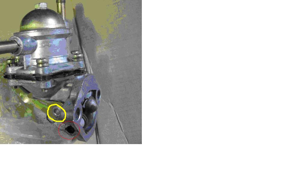

Непрочитанное сообщение X-TAZ » Пт фев 08, 2013 22:46:47
У меня текло из под оськи отмеченной жёлтым кружком. Вылечилось ударами молотка по оське - короче заклепал я плотнее оську... ручка стала туже нажиматься, но зато не течёт!
При заклёпывании насос снял и ложил обратной стороной оськи на тиски.

Просто плоскостью молотка по оське? :hmmm:

Антон80 писал(а):Просто плоскостью молотка по оське?
Не - взял керно....сверху керно а обратная сторона на тисках на металле лежит. Потом перевернул и ешо с другой стороны керном... вобщем главное шоб уплотнило ручку...Ручка перестала шататься после этого и если там есть резинки какието на оське, то они прижались и уплотнились... Не течёт!!!!
