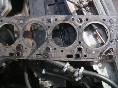

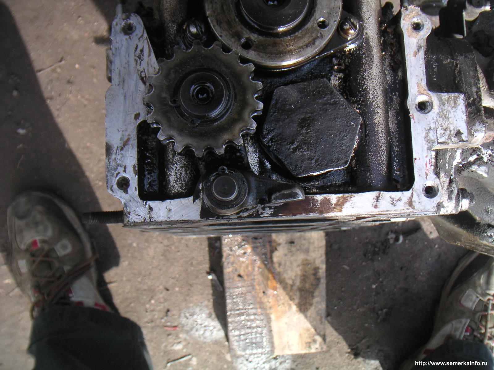

нужна помощь. Москвичь 21412. Возвращаясь из Архангельска, на глазах стала падать компрессия (по эконометру), то есть двигатель не тянул. Потом - зажглась лампа давления масла и на газ не реагировал. Остановился. Газовый редуктор немного в инее, а тосольные шланги холодные. Я следил за датчиком температуры. Не доходил даже до середины белой зоны. Залил из лужы воды, вроде завелся, но бысто стал греться. Остудил и еще раз попытался завести - из расширительного бачка при каждой попытке, выплескивает воду. Пробило, как я понял, прокладку. Дотащил до Вытегры Москвич. Разобрал движок. Прокладок в Вытегре не нашел. Приехал в Питер за прокладками и поеду обратно. Скажите, по фоткам, смогу я докатить машину до Питера (500 км)? Купил три прокладки, на всякий случай. И что можно предпринять? Повело ли голову?
Поблагодарили: 1271 раз
Re: Замена прокладки ГБЦ
Непрочитанное сообщение zombie177rus » Пн май 13, 2013 20:56:21
Судя по 3-му фото, плоскость ГБЦ подлежит шлифовке.

шлифовать там негде. До Питера смогу я как-то дотянуть? и как это сделать? Вроде говорят, есть паста для блока... Раковин на плоскости много :sad:

да не так все там просто. У всех иноведра. Вокруг меня, почти весь городок собрался, вспоминая свои москвичи и ища прокладки по знакомым. Времени на поиски нет. Лучше, посоветуйте, как в такой ситуации быть. Что взять из Питера, чтобы доехать 500 км. Мое предложении о ручной шлиофке не катит?

я считаю, что вручную можно вывести любую поверхность. Нужен только способ контроля.
Шабер было бы неплохо раздобыть, тончайшую стружку снимает. Может, сажу (синьку) с маслом для отпечатка. ;)
Непрочитанное сообщение zombie177rus » Вт май 14, 2013 19:03:04
Будет суммарная кривизна более 0,05мм и вся работа коту под хвост. Презервативы надо менять, а не штопать :D .
