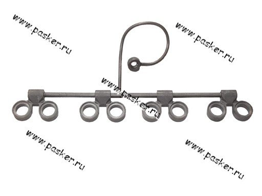

Калян писал(а):я и имел в виду то,что Я вал поставил от 213 в постель 214. чтобы ничего не менять,не сверлить. гидрики не знаю какие посатвил,т.к. в магазине выбор был не велик. а вот рокера оставил родные. все хорошо подошло и работает.
опять же, если чел ставил сам ГКК и не имеет представления что за гидры он поставил это наводит не некоторые мысли, но если ты утверждаеш что пастель не сверлил, значит у тебя стоит вот такая 21214 маслянная рампа
и как следствие 21214 ГКК, потому как гермесовские в рампу 21214 не поставить физически, какой производель не имеет значения, потому как конструкция у 21214 гкк одинаковая, не брем во внимание гкк нового образца фирмы INA....
гермес которые раньше производили ГКК для классики жили тут щас сайт канул в лету... посему с 90 процентов уверенностью можно говорить о ГКК 21214...
Калян
Сообщения: 205
Зарегистрирован: Пн окт 05, 2009 10:53:50
Модель авто: Классика
Откуда: Нижегородская область
Re: Износ распредвала.
Непрочитанное сообщение Калян » Пт ноя 12, 2010 21:34:15
рампа такая и гидрики от 21214. почти короче весь комплект от 21214. только сам вал от 21213 нивы.

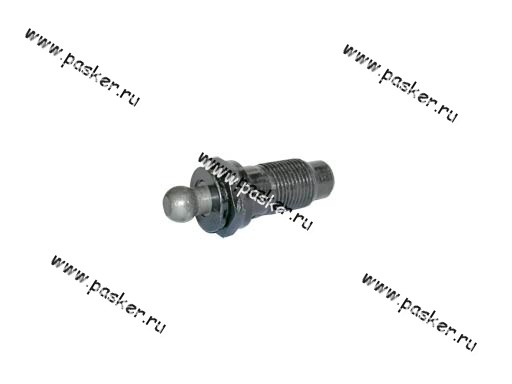

Есть ли нюансы установки гидроопор на двигатель 2105?
Износ рокеров посередине - наверное из-за того, что гидроопора постоянно давит на рокер.
Еще. На 05 поршнях есть выемки под клапана. Может при установке разбирать гидроопору не стоит?
Благодарил (а): 385 раз
Поблагодарили: 840 раз
Re: ГКК
Непрочитанное сообщение олежек » Ср ноя 24, 2010 7:03:23
_Колян_ писал(а):Есть ли нюансы установки гидроопор на двигатель 2105?
по идее ни каких, только когда сам ставил читал что якобы что "стаканчики" в головке в которые вкручиваются регболты клапаннов а в последствии в них ГКК, на классических головах отфрезерованны с разной высотой, у меня на головке было написанно 21214, по идее либо сама от 21214 и есть либо от неё использовались прессформы, и эти "стаканчики" были все одинаковой высоты, если такое имееет место быть, и разброс высот очень большой то под ГКК можно подложить из отоженной меди шайбы, дабы сравнять, высоты но с другой стороны ход плунжеров у ГКК довольно большой, поэтому скорее всего этого можно не делать, но так для самоуспкоения можно проследить...
_Колян_ писал(а):Износ рокеров посередине - наверное из-за того, что гидроопора постоянно давит на рокер.
как бы так написать, дело не в износе, а просто след/потертость от рокера, он не давать по РВ а ездит постоянно по нему, вот этот след и виден по всему эллипсу, это наоборот свидетельсвтует о нормальной работе, нет сильный потертостей, потертость равномерная....
_Колян_ писал(а):На 05 поршнях есть выемки под клапана. Может при установке разбирать гидроопору не стоит?
дело не в выямках, основная проблема установки ГКК это их клин при затяжке, от чего попытались избавиться малой кровью в новых ГКК устанавливаемых на шеви нивы, нынче стаканчик затязивается отдельно, а ГКК опускается уже в него свободно, так вот, когда мы разбираем каждый, и каждый котролируем при затяжке это почти исключает их клин в дальнейшем, ну и конечно мы их моем и заполняеем чистым маслицем это тоже не маловажно, если ты боишся этой процедуры то зря, у нивоводов есть прекрасные доки поищи, как разбирать ГКК, распечатаеш все сделаеш вдумчиво и будт работать отлично!!!!

Непрочитанное сообщение олежек » Пт апр 29, 2011 7:00:45
hools1221 писал(а):только не ругайтеся на меня!
вроде ни кто и не собирался...
hools1221 писал(а):двиг от шахи, карбюр,
двигатель какой???
профиль заполни, если машина старая то 8 опор старого образца с резьбой, не имеет значени тонких либо толстых смотри при покупке что бы при сдавливании руками они не просаживали, конечно это не объективно, но хотя бы немного от покупки травящего масла ГКК убережешся, рампу маслянную старого образца, и РВ 21214 либо в своем немного фрезеровать среднюю опору постели РВ для того что можно было подсоедить подачу масла в рампу для ГКК, либо купить просто постель от 21214 вала и использовать вал 01, но я бы купил вал с пастелью в сборе...
