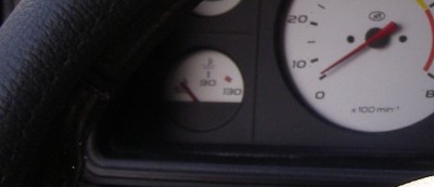

сюда же вопросик....какие последствия езды с не полностью прогретым двигателем....или недостатки????

canТы давай определись- греется/не греется! Где стрелка точно стоит при движении в установившемся режиме? Не доходит сколько до середины " в мулиметрах"? 1..2? Это норма!

машина не прогревается....если быстро ехать то стрелка на 45 градусов...если считать, что норма 90

can писал(а):если быстро ехать то стрелка на 45 градусов
Термостат на мусорку!

Надфиль писал(а):can, какая тачка то у тебя хоть бы указал. Если 2107 то стрелка и не должна доходить до середины, рабочая температура - между белым и зеленым.
стрелка должна стоять ровно.это 90гр. +/-5гр.
У меня даже разметка есть(приборка нового образца), и стрелка всегда посредине,исключение-если едешь долго на оборотах 4500-5000.....тогда примерно сто градусов.

Тоже возник вопрос: что есть норма? Если у меня так, а и верхний, и нижний патрубки, как и радиатор, горячие?

фига се. прилично. это где-то около 105 - 115 градусов. Она постоянно так греется? у меня пока только 3 версии
1. охлаждающую жидкость не разбовлял?
2. крыльчатка надеюсь цела, может пару лопостей оторвалось
3. позднее зажигание
если ты все время в пробках проводишь, то это понятное явление наших тазиков

Тосол вместе с радиатором менял в декабре, воздушных пробок нет, термостат работает. Так же исправно работает вентилятор- включается и выключается в пробках и при движении на 1- 2 передаче. Вертушка 4-х лопостная, все лопасти на месте. На трассе не включается совсем, а указатель находится именно в том положении как я нарисовал. Может сам указатель врёт? Или датчик?

Не много не так. На последнем рисунке Т РОВНО 100С.Сёдня смотрел по компу.У меня вент выставлен на включение при 100С, а выключение при 96. С завода было 105/101, соответственно..На втором рисунке Т 82-85С.(ЭТО 1-2 ММ ДО ВЕРТИКАЛИ).Это считать за норму при установившемся движении на прямой передаче! :cigar:

Буйный, спасибо за информацию. То есть для движения по городу у моего двигателя нормальный температурный режим?

"Город" разный бывает.В моём, напрмер, 4-ю втыкнуть почти негде, 5-я забыл как включается.Кароч, если стрела находится посередине между вертикалью и красной зоной, особенно при движении внатяг на пониженных передачах, в режиме старт/стоп, всё гуд.

у меня в городе чуть дальше середины. но есть прикол. если вырубить габариты, то стрелка становится ровно посередке. а так на трассе всегда недоходит до середины около 2 мм

Stalkerun писал(а):но есть прикол. если вырубить габариты, то стрелка становится ровно посередке
Этому приколу простое объяснение - нагрузка на гену меньше и на двиг соответственно!
Stalkerun писал(а):а так на трассе всегда недоходит до середины около 2 мм
Правильно, и это соответствует 82-83С.
