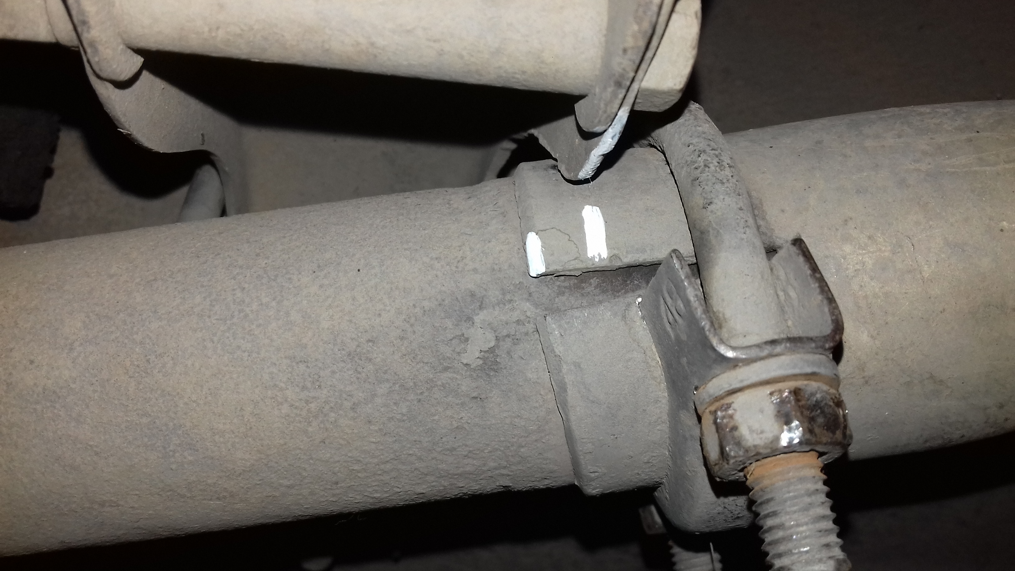

Привет,есть вопрос.
Поменял недавно глушитель. Поставил СВД. Резонатор тоже СВД. Ему года 2. Приемная труба неродная,продавалась как Свердловск. Ей ну пусть 4 года.
После установки глушителя обнаружил,что глушак смещен вперед.Смещение 2 см. Поскольку резонатор и глушак одной и той же фирмы,достаточно известной,я условно считаю их геометрию верной. То есть убираю 2 неизвестных из 3 компонентов выхлопа.
Я подозреваю,что приемная труба мало того,что короткая,так еще и геометрия у нее хромает.
Я замерил расстояние от среза резонатора до задней планки кронштейна задней подушки МКПП.Помечено белым.Расстояние 7 мм А расстояние от этого же кронштейна до резонатора (если смотреть вдоль выхлопа) всего 1-2 мм. Смещал резонатор назад,чтоб резинки глушителя выровнялись,так начинает сечь по стыку приемной трубы и резонатора.
Кронштейн крепления хомута приемной трубы к МКПП новый. Старый лопнул.
Меня терзает сомнение,что с этой кривой приемной трубой я езжу уже несколько лет.Поскольку ранее уже возникали проблемы при замене резонатора и глушителя. приходилось вызывать лом и ругаться матом.
В общем,меня интересует вот что:
Гляньте по возможности на своих жигулях эти расстояния.

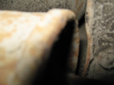

Всё, что нашел на компе. Это когда приемную трубу менял. Она от АвтоВазАгрегат. Резонатор и глушитель не заводские. Под кронштейн "штанов" к КПП подкладывал две шайбы, так как труба немного "смотрела вверх" - касалась "лягушки ЗХ"рустем писал(а):Гляньте по возможности на своих жигулях эти расстояния.
Сегодня, если получится, сфоткаю то, что и как стоит на пятерке: резонатор и глушитель АвтовазАгрегат, "штаны" Волгачегототам, которые, кстати, сели лучше заводских.
